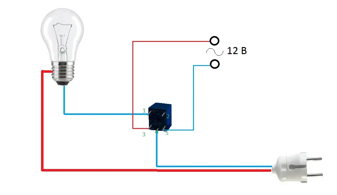

Доброго всем дня!
Я сравнительно недавно стал заниматься электроникой, после того как в университете начался этот предмет. Теперь пытаюсь понять электронику параллельно на практике.
В общем я пытаюсь включать лампу на 60 Вт через реле.
Механика работы изображена на рисунке.
При включение источника питания на 12 В, который осуществляет переключение реле, то лампа не загорается :(:nasos: Но при соединение лампы на конец 2 то лампа горит напрямую вне зависимости от сигнала 12 В. tehno015
Прошу объяснить в чей дело и попытаться помочь, юному специалисту):beseda:

Реле не включается...
На рисунке показано, что на включение реле подаётся 12 В переменного напряжения.
А на снимке показано реле, на которое нужно подавать 5 В постоянного напряжения...
Простите не правильный рисунок. На самом деле меня реле 12VDC

А напряжение управления реле (12 В) постоянное?
Если на такое реле подать переменное напряжение, оно начнет дребезжать. А если последовательно в цепь включить диод (полярность не имеет значения), то всё заработает. Но не долго. Реле то рассчитано на 5 В постоянного напряжения. ;)

У меня реле на 12VDC. Я переключаю с помощью аккумулятора DC 12V 3А
Мдя....
А по Вашей схеме и фото этого не скажешь...
При подаче напряжения с АКБ, слышен щелчок реле?
Тогда тестер в руки и, подавая напряжение включения реле, прозванивайте выводы. Реле должно переключаться. Если нет, то или реле неисправно, или вы что-то не так делаете...
Тогда нарисуйте поподробнее на какие ноги реле что подключаете
Если судить по рисунку, то подключение для этого реле правильное.
Мне кажется проблемы с АКБ тогда. Какие параметры силы тока должны быть у АКБ только не подскажете? )
Реле потребляет порядка 20-40 мА. Если АКБ не разрядена в ноль, то её должно хватать.
Право, как паризаны!
Реле цокает?
Что за аккум?
Похоже, он не тянет релюшку... Вот и вся причина.
А горит на 2-й ноге потому, что так и надо, переключающее реле. Когда 12 вольт подашь, то лампа на нём погаснет...
