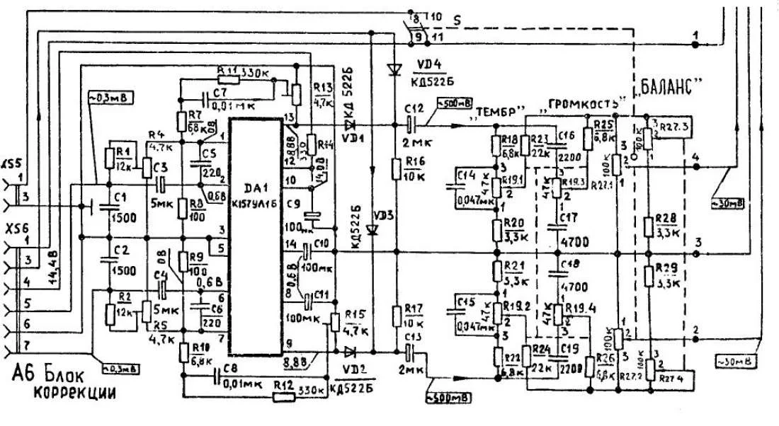

вот схема
Т.Е. если смотреть по моей схеме-то мне нужно убрать со входа резистиры 1-2 4-5???и диоды с выходов?

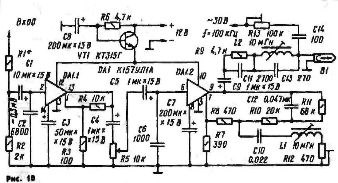

Вот пример использования микросхемы в предварительном усилителе, первый каскад - линейный усилитель

мне схему другую не надо....так как у меня есть плата со всем уже по схеме
надо тока её под линейный вход подделать...
10кОм???а диоды с выхода убирать?
А ты знаешь для чего они? У меня подозрение, что они для выпрямления напряжения для индикаторов..
В 10 посте, дана правильная схема ( первый каскад ), для линейного использования этой МС. Там сложного то нет ничего. Перенести номиналы деталей на свою схему, а всё лишнее выкинуть. И выставить входным резистивным делителем напругу в 0.3 мв, как указанно на схеме. Всё.
