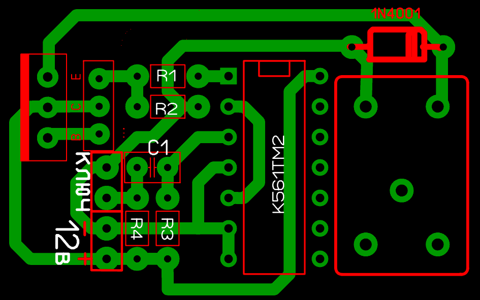

Доброго времени!
Ребят, в разводке печаток не силен, но желание научиться их рисовать есть. Схема включения-выключения нагрузки одной кнопкой без фиксации. Проверьте пожалуйста, правильно ли я ее нарисовал!? Схема на ваш взгляд простая, но я сомневаюсь, что нет ошибок! Буду вам очень благодарен.

Лау 5 или 6 и вперед, и только. В схеме ошибок нет, а это вам зачем? или для чего?
Дак я ее нарисовал, печатка лай во вложении снизу. Я прошу вас ее проверить, правильно ли я ее нарисовал. Хочу ее в усилитель поставить.
Ты заблудился наверно? кого нам проверять? Где печатка?
Извиняюсь, почему то файл не полностью сохранился. Ниже продублировал.
У 315-ого расположение выводов ЭКБ, а не ЭБК... и вообще он у Вас неправильно включен :)
И его одного, скорее всего, не хватит для управления реле (слабенький он).
На скорую руку:
От души Вам благодарен! Скажите пожалуйста, а рядом с транзистором Вы поставили еще один, тоже транзистор, только по мощнее?
Да. Проверяйте плату :) (рисовал "одним глазом", второй уже спал. А сейчас некогда)
Да и компактнее можно сделать...
(тьфу, кнопкой промахнулся: в предыдущее сообщение хотел добавить...:tehnari_ru_942:)
Hmel, у приведенной Вами схемы есть один существенный недостаток: она чувствительна к дребезгу контактов кнопки. В результате при нажатии на кнопку она успеет несколько раз включиться и выключиться, а вот в каком состоянии она останется - воля случая. Решение проблемы - схема на основе RS-триггера, типа такой. Если задержка включения/выключения не нужна, то триггер Шмитта можно не делать.

Данная схема не подвержена дребезгу контактов (проверено неоднократно), тк конденсатор разряжается через значительно большее сопротивление, чем заряжается.
А при чем тут это?
Контакты начинают дребезжать сразу после нажатия кнопки. На этот момент времени конденсатор только начинает разряжаться. Именно в этот момент начинается перескок входного сигнала из единицы в ноль.
А то что на практике это пока не происходит - так это вопрос времени.
Hmel, RS-триггер есть в составе и К561ТМ2, только он не используется - выводы соединены с корпусом. Схема при его использовании не сильно усложнится, а работать будет надежнее.

А на базу разве ничего не должно идти?
Можно поставить второй транзистор тоже кт315?

ТС, у Вас транзисторы должны быть включены по схеме "Дарлингтона", составной транзистор, но как-то странно. Проверьте.
Да мне бы, да хоть любую, лиж бы работала и п.п. была разведена!
Посмотрел подключение транзисторов по схеме "Дарлингтона (во вложении), по моему, не совпадает.
