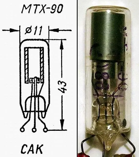

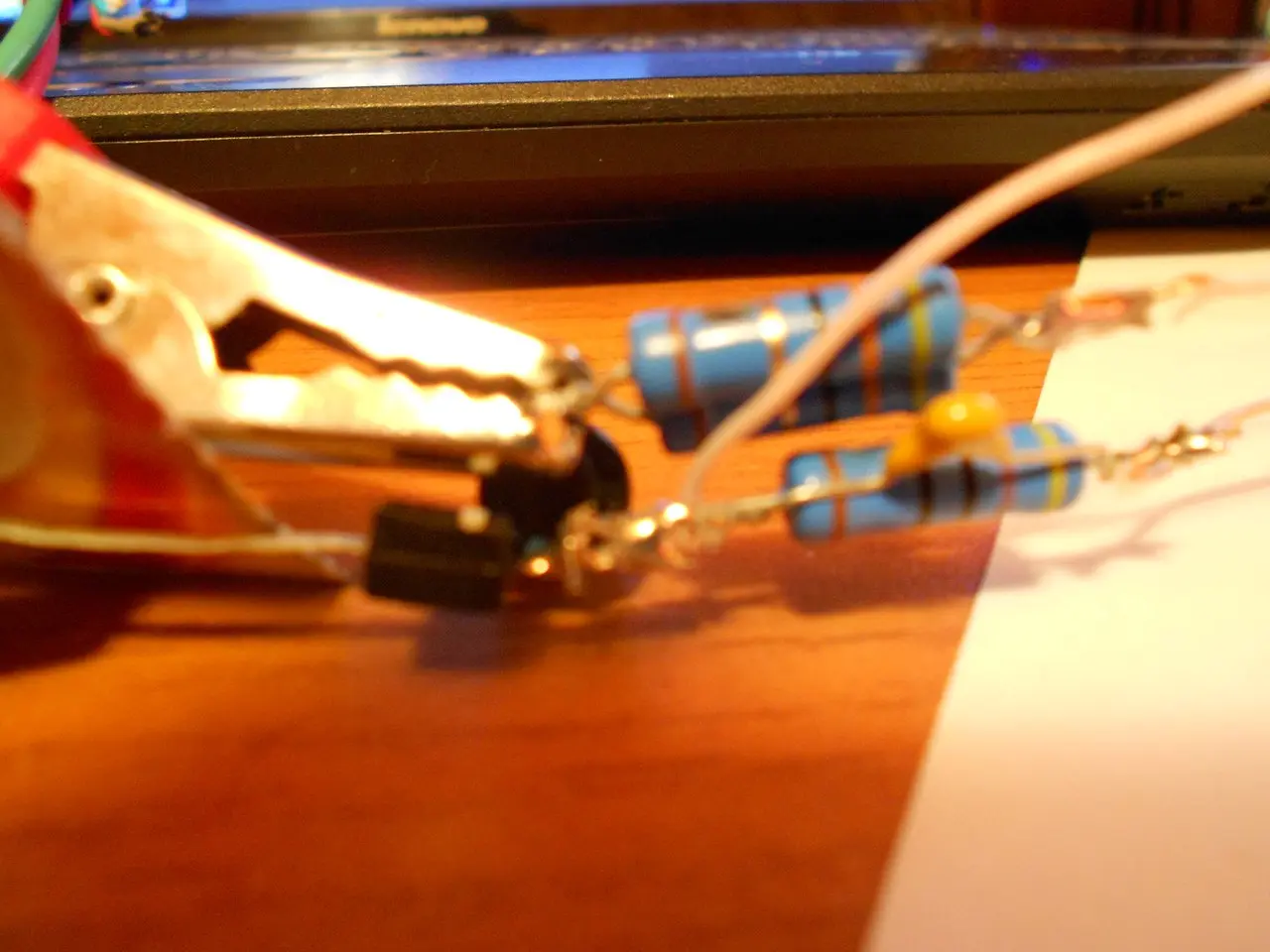

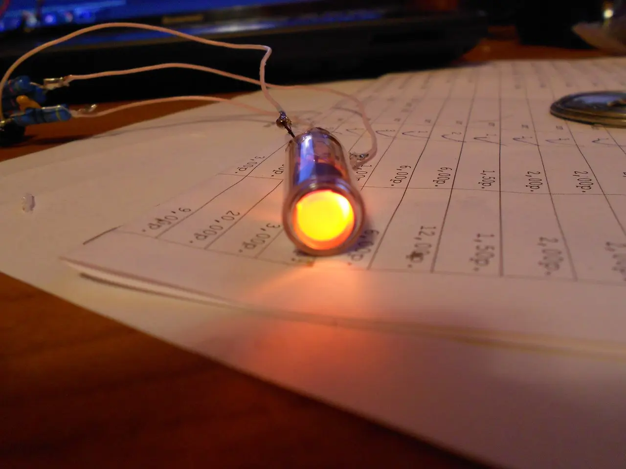

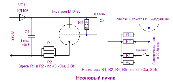

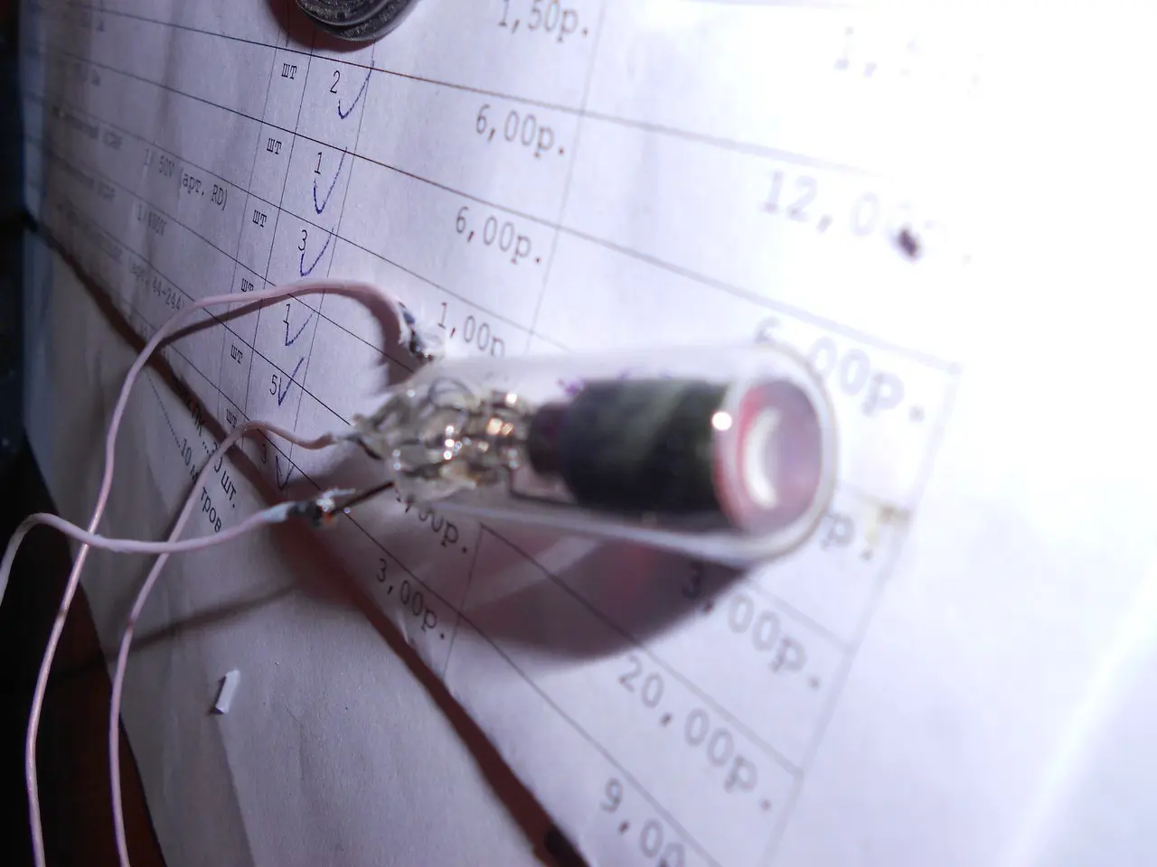

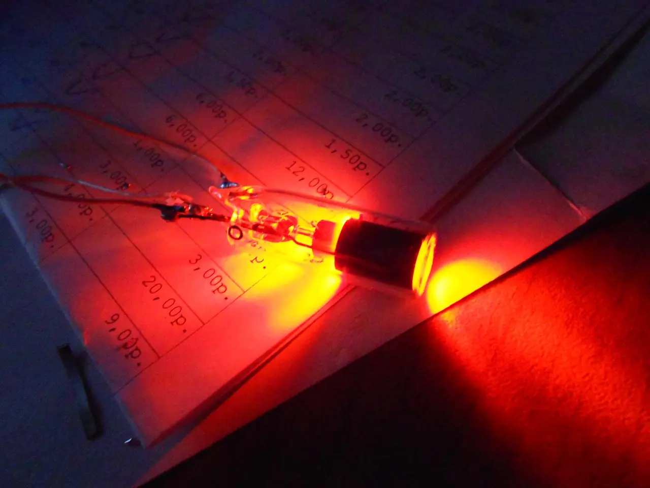

Обнаружил у себя в закромах тиратрон МХТ - 90. Схема подключения простая и имеет всего навсего 6 элементов которые стоят копейки. Что касается самого МХТ -90 - это тиратрон или триод входит в линейку советских индикаторных тиратронов, который к тому же до сих пор используется в некоторых областях техники. Это конечно величайший пример техники безопасности =))) Так как схема простейшая то решил собирать навесом, да лень было делать печатку в 12 часов ночи.

светится прикольно )
А зачем такая сложная схема? Для его свечения достаточно одного резистора 120-510 кОм.
А да-да вспомнил, не трогая сетку, это обыкновенная неоновая лампа ... :D
Час подумываю как сразу несколько подключить, чтобы эффект улучшить!

Полностью согласен с Валерой, на кой такой обвес то... да еще выпрямитель... :) у меня стоит 2 сопротивления по 100К одно на сетке, одно на аноде. :)
