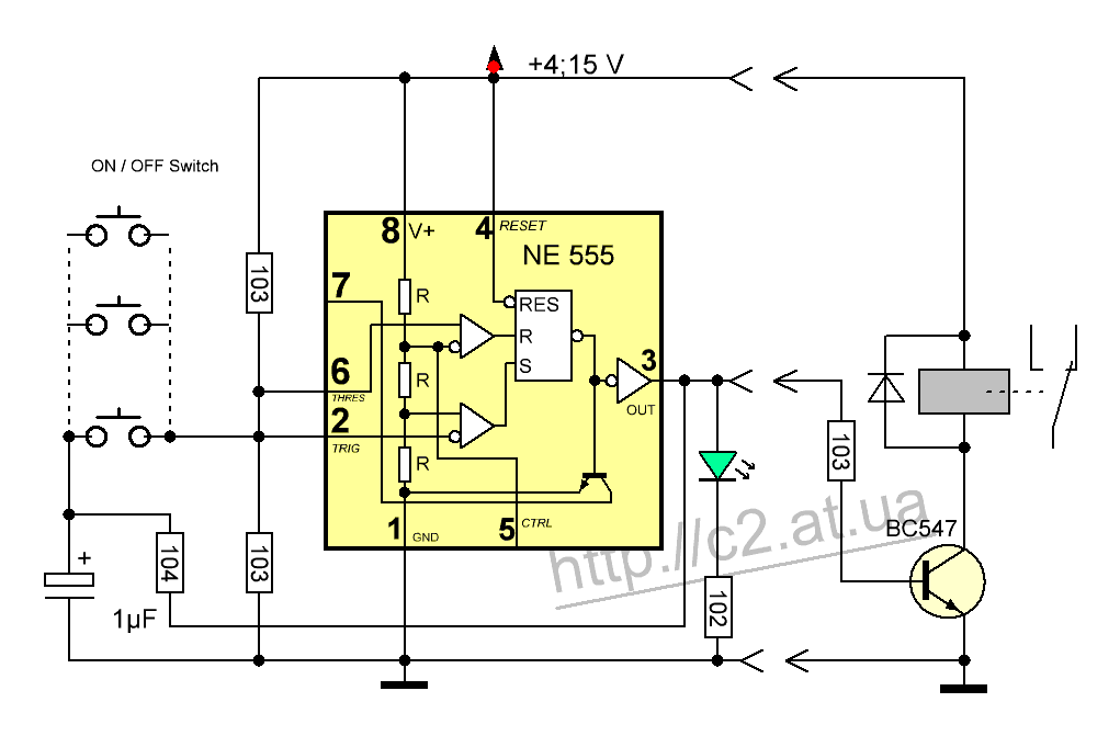

Да без проблем. Твори.
    18.2 KB · Просмотры: 11,914
Focus016, Спасибо! Простенькая) Рассматриваю.
Может еще кто нибудь выложит.

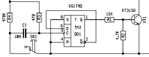

Хочешь ещё? Их есть у меня! Угощайся. На ТМ 2 отлично работает. Я эту схему частенько использую.
    9 KB · Просмотры: 10,293

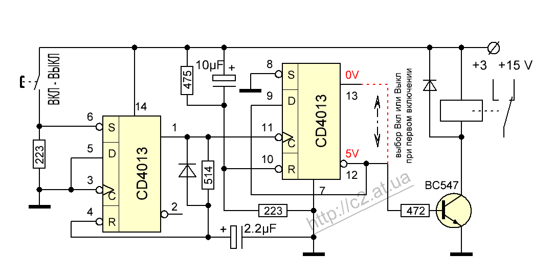

Попробую сделать на CD4013(аналог 561тм2, кр1561тм2)
Есть еще вот такая схема, кто нибудь делал?
    20.5 KB · Просмотры: 14,725
    20.5 KB · Просмотры: 9,715

Ну, а 561 тм 2 не нашёл? Я же тебе скинул очень хорошую , и 100 % рабочую схему на этой МС. Или ты не ищешь лёгких путей ?
Нашел, 2 картинка там CD4013, та же 561тм2
Про какую 100% рабочую пишешь? 1 или 2 картинка?
Еще рассматриваю, какую брать.
Пост 4 схема на 561 тм2. Простая, и абсолютно рабочая схема. Вешай на выход релюшку, и всё.
Хорошо, на коленке попробую позже.
Эмиттер транзистора на общий, 1 нога реле к коллектору, + к резисторам и 2 ноге реле. Диод параллельно ногам реле надо? Правильно подключил? Транзистор можно любой?
Светодиод бы подключить)
Всё правильно. Транзистор типа кт 815, кт 807. Диод, параллельно обмотки реле нужен, светодиод прилепи на коллектор транзистора и + питание 12 в. Через 1 ком. Транзистор откроется - светодиод загорится.

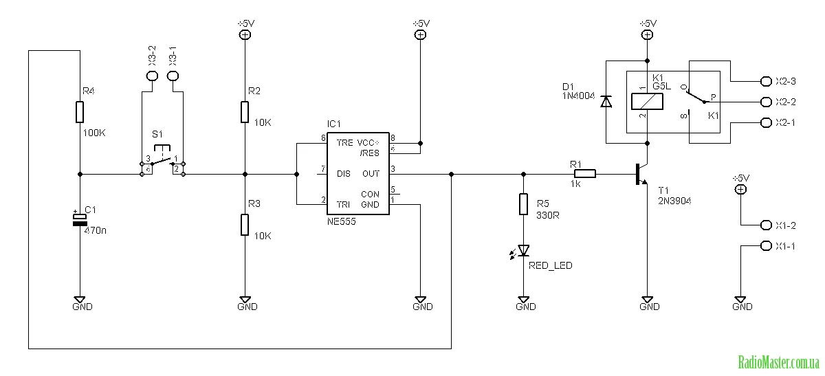

Нарисовал 2 варианта схемы в lay. Но с питанием не задача. Можно ли разделить напряжение резисторами и диод для постоянки от сети?
