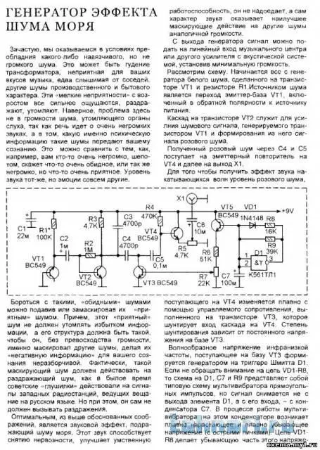

    89.1 KB · Просмотры: 54
Как-то странно задавать подобный вопрос на сайте технарей, если устройство
элементарно можно собрать за один выходной.
Мне не нужен генератор шума моря, мне нужна мелодия с шумом моря, с музыкой. Не надо зацикливать на названиях, нужен релакс, приятный, человеческиий, а не генерированный.:tehnari_ru_867:

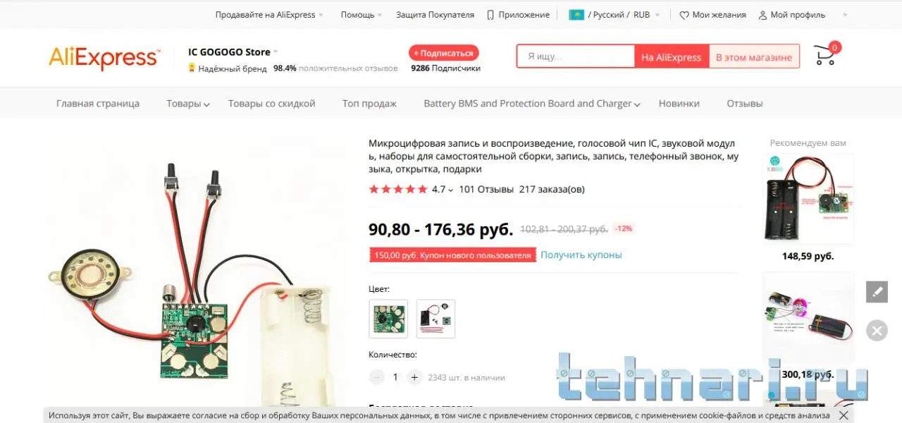

Лень... Ищи сам: цифровые магнитофоны для АОН на Z80. Несложные платы с возможностью записи-воспроизведения чего тебе угодно.
Да сходи ты в киоск где музыкальные открытки делают и закажи там открытку с любой мелодией.
Какие тут добрые, чуткие, умные люди!
