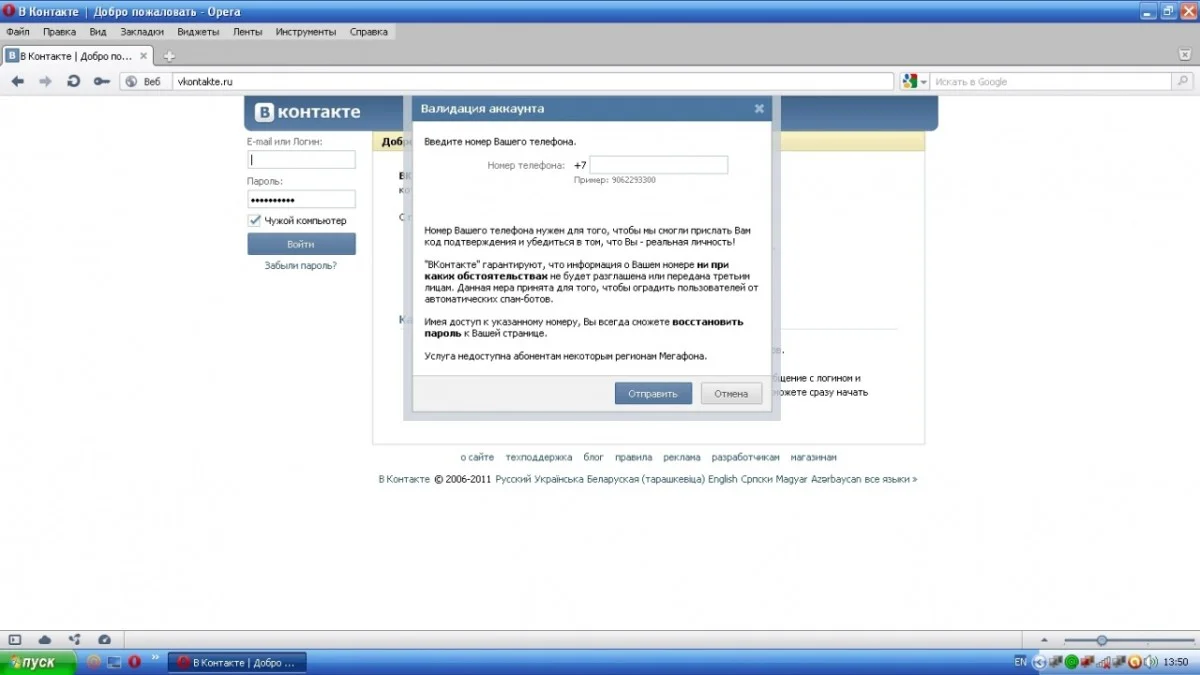

Добый день, таков вопрос, это у меня одного или нет?
Суть, сегодня 1 раз вышел из контакта, и зашёл обратно нормлаьно, ввести телефон не требовало. Выключил компьютер, и оп! некая валидация...
тот номер который был ранее привязан к аккаунту неработает, а при вводе новго номера (ТЕЛЕ2) говорит оператор не поддерживается, в семье у всех теле2, и у друзей...как быть? новую симку заводить ради него? или это я подцепил нечто угрожающее?
Паша, вполне допускаю, что это подлинный "акт" валидации контакта. :) У меня было такое. Если не боишься, можешь воспользоваться моим № телефона (в личке).
Фишка в том, что после ввода номера вконтакте, контакт выдаёт код "22020" и этот код надо отправить смс-кой на тот номер с которого пришла просьба прислать этот код, смс пришла с номера 3381, и ещё есть телефон тех поддержки якобы...88001007337
Короче, мы выяснили с Павлом: это лажа, не ведитесь ни в коем случае!!!
В моём случае было так: просьба ввести номер тел., на который приходило уведомление с паролем, который, в свою очередь, надо было просто ввести на странице контакта. А здесь другое. Поэтому: В САД!! :)
Да...похоже на то... щас попробую с другого компьютера зайти, и посмотрим подтвердится ли факт...
Подтверждаю, с другого ПК зашёл, похоже заразился...а может быть это связанно со скачиванием образов диска Ubnutu и Mandriva и установки их через виртуалбокс ??? качал с проверенного торрента, за 1,5 года пользования, не я и не один из моих друзей вирусов от-туда не хапали, более никуда не лазил и не качал, в опере история посещений, сайт провайдера, баш, технари и контакт, всё! куки чистил, кеш чистил

...кстати, попробуй с IE зайти.
что-то не догодался...забыл о его существовании :D в гугл хром так же просит
Ну и как? Что Курилка нашёл? А подцепилось скорее с самого вконтакта, чем с трекера.

курэйтом, "троян hosts" удалил и всё ок, только как я его получил...по сайтам не бродил, а в вк только на сообщения отвечал в тот день
