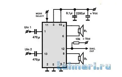

У меня в автомобиле играет музика от такого плохого усилителя tda8560q(пока что).
Сигнал идет от айфона без фильтров каких то. Все вроде нормально, но когда слушать например рок, метал, с бас гитарой, например Rammstein - Mein tell то бас гудит.
А если слушать Caleb Mak- The Joker (Feat. B-Eazy) то когда там вокалист кричит что-то, то звон идет невыносимый. Или Nero-Tonight. Мне до недавнего времени сдавалось что нормально музика играет.
Но вчера сел в братовую пежо 607 и сразу понял разницу. Хотя у него и играет с помощью fm-трансмиттера. И я понял что чистий звук у меня только на половину громкости айфона, а дальше идут искажения.
Но вот посмотрел в интернете схемы и увидел вот такие фильтри сигнала как на фото. Как они влияют на вч искажения. Или например темброблок на lm 1036n поможет исправить звук?

Темброблок позволяет уменьшить линейнве искажения сигнала, а у Вас - нелинейные.
Сначала надо разобараться в приченах. Схему и фото конструкции - в студию!

Схема такая вот, только вместо конденсаторов 470мкф стоят 0,47 мкф, електролит.Сигнальная и силовая земли идут через резистор 10 ом. А также между ножками 2 и 5 с 8 также резистор на 10 ом.На входе точно мало конденсатора 2200 мкф, думаю доставить.
вот на резисторе и садится питание, собирай по даташиту, к стати ёмкость разделительного конденсатора , на входе схемы, не может быть 470мкф - это скорее всего была опечатка, там достаточно 0.47-1мкф, так что ты правильно заменил.
теперь по поводу преобразователя напряжения, ты уж определись , тебе или хорошо или попроще. Предложенный мной вариант на тл494 , вполне себе оправдан и есть готовая ПП - только пересчитать вторичку под максимальное напряжение +-20в и всё, для этого много ума не нужно, пропорционально изменяешь количество витков и *дело в шляпе*.
Как оказалось, звон шел от двух твиттеров. Отключил их и слушаю через всего одну колонку. Играет нормально
А на входе стоит електролитический а не пленочний конденсатор. Влияет ли на звучание?
Поменяйте на плёнку и послушайте
