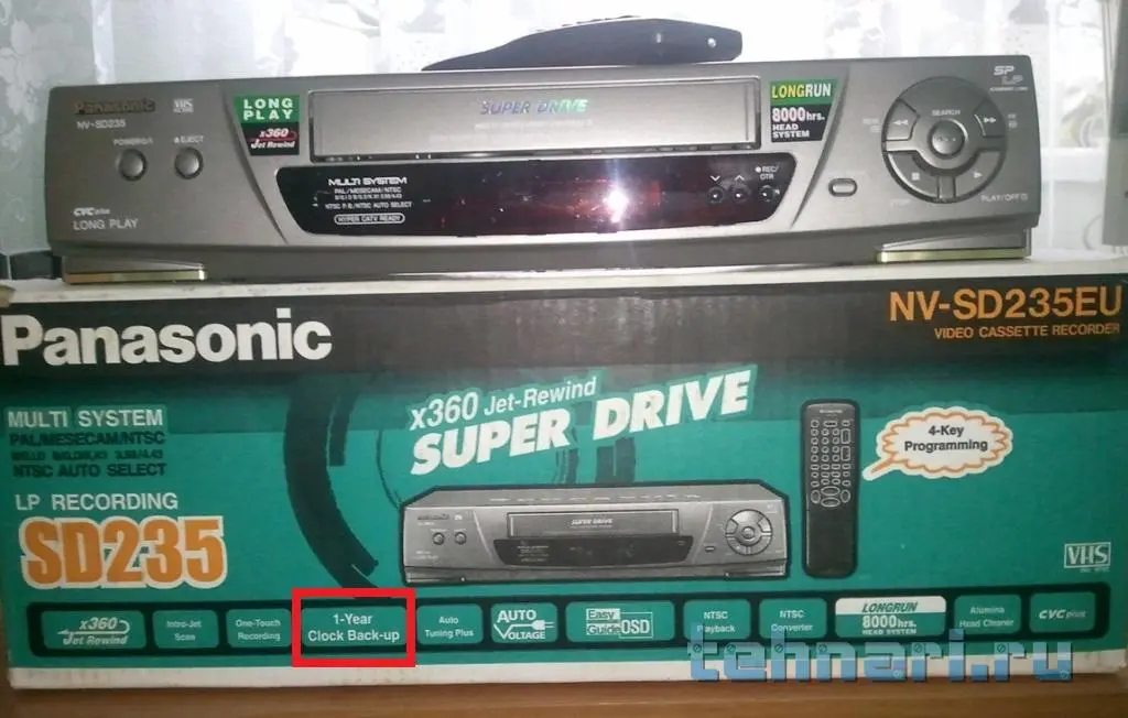

ВМ Panasonic NV-SD235, зачем нужна батарейка на плате?
Roman220882
18 Авг 2016
8
Зачем нужна батарейка на плате "CR2354"?
Я думал что для часов, ведь на коробке написано что часы сохраняются 1 год, выпаял батарейку, замерил "3.23v", но часы сбрасываются сразу после откл питания, заменил бат, но ни чего не дало.
Видак не мой, как должно работать я не знаю, может батарейка нужна не для часов?
Надпись на коробке про 1 год, по идее за 1 год батарейка не должна сесть, тогда что отвечает за этот 1 год для часов, может где еще есть "суперконденсатор"?
Кто помнит, подскажите пожалуйста.

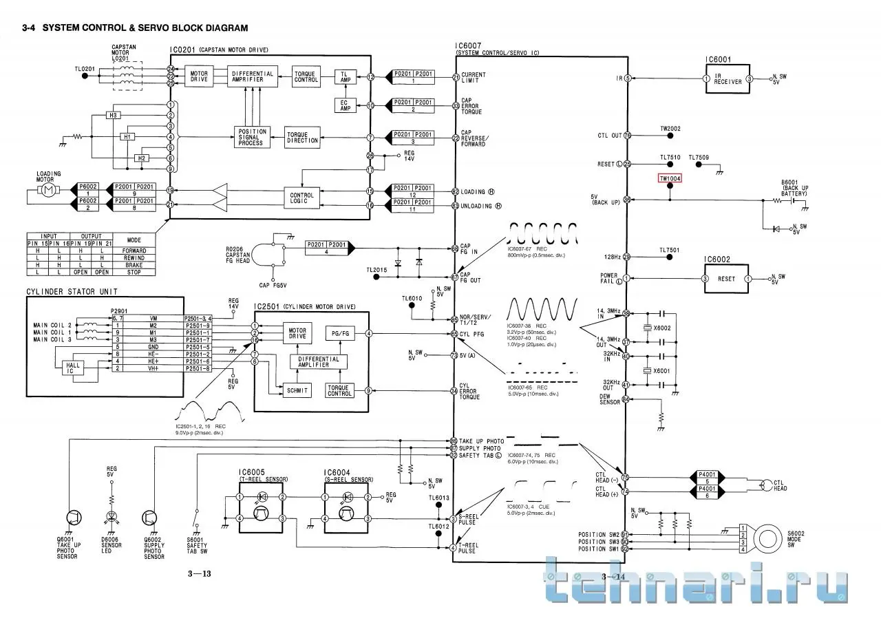

Схемы прилагаю.

Вы сами ответили на свой вопрос , для часов и сохранении настроек , проверили -бы лучше напругу на ноге микры , если совпадает , то микра частично больна .
Что странно у меня их два штуки и на обоих одинаково.
Второй буду разбирать замерю напряжение на микросхеме.
Есть еще с батарейкой FJ700 посмотрю как там.
На коробке указанно что часы сохраняются 1 год.
Проверил сегодня, а сверху неправду написал что сразу время сбрасывается, в общем часы держаться не больше 1 часа, выждал 57 мин и подал питание, часы не сбросились, выждал 1 час, часы сбросились.
Интересно написано в инструкции, как понимать?
При первой установки времени часы будут идти ровно 1 год питаясь от резервного источника питания, по прошествии 1 года часы будут идти 1 час питаясь от резервного источника питания.

У меня NV-SD235 и FJ700 там батарейка "CR2354", и это не аккумулятор, она не подзаряжается.
Вот схема, там питание с батарейки идет через диод.

Там вот этим поддерживается , если вместо батарейки поставить литиевый аккум , возможно часы будут и месяц работать , 2.5 В маловато для поддержки .
