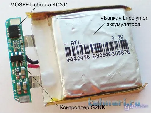

Кроме того, литивые батареи содержат в себе схему контроллера разряда. Пример на рисунке.
Схема контроллера литий-ионного аккумулятора.

Постояло 8 часов - напряжение держалось 6.4 В. После отключения от сети опять 0.
Я изначально подумал, что в контроллере срабатывает какая-то защита, поэтому на нем и 0.
Turnigy Accucell 6 не обладаю, получается только менять аккумулятор?
И еще, напряжение я меряю ДО контроллера, поэтому по идее защиты никакой не должно быть. Т.е. аккумулятор попросту не заряжается изначально.
И еще, иногда при подключении к сети на аккумуляторе около 12В подается.
вскрыл пластины - оказалось 2 из 3 вздутые, отключил их от контроллера - на одной 4.3В, на остальных по 0.
