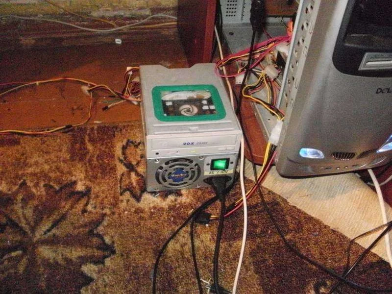

Привет всем моддерам!!!
Я в этом деле новечок, поэтому сразу вопрос: Возможно ли (если да то как) сделать обычный БП комп. внешним, например поставить на стол и использовать для питания подсветки клавиатуры или ещё чего???
как это сделать правильно, что бы ничего не сгорело???
А не многовато ли будет его для подсветки клавы то:D, вообще можно спокойно. Для его запуска надо замкнуть какой то контакт с землёй на штекере подключаемом к материнке, только не помню какой, то ли синий, то ли зеленый, то ли серый:D, давно не практиковал.
weles, Да не только для подсветки клавы, планов много, применение БП найду )))
А точнее не знаешь???
Блин вот из головы начисто вылетело а свой сейчас в компе, и трогатьего я сейчас не буду, может скажет кто нибудь, подожди. У меня для таких целей бл АТ, гораздо удобнее нежели современный АТХ, лишние провода обрезал, кнопку включения в стенку вставил, а наверх для прикола сидюк поставил, вдруг музыку послушать захочется:D(сейчас он у меня правда второй хард питает, а то основной БП чтото несправляется:D)

Вот также и я хочу!!! + возможно позже переделаю сам блок, т.е. внешний вид, думаю поставить большой куллер с подсветкой!
P.S. а в чём различия AT и ATX???
АТХ обычно запускается с помощью материнской платы, те она подаёт сигнал на запуск, а АТ запускается сам по себе, и на материнку только подаёт питание, обратной связи нет, вроде так, плюс в АТ при нажатиии тумблера обесточивается плата блока питания. (вроде так:D)

Зелёный провод надо с чёрным закоротипть, для АТХ.

Ну тогда покупай АТ, гораздо удобнее, только в магазинах они уже давно не продаются, купить можно только б/у, и в каких нибудь фирмах по ремонту компов, или если у кого нибудь есть старый комп можно оттуда вынуть.
Спасибо!!! Буду знать, а какая цена этого чуда?
Ну я покупал 2 штуки, по 50р за каждый:D, они просто древние, к современным матерям не подходят, поэтому от них избавляются подешёвке, чтоб место не занимали:D
