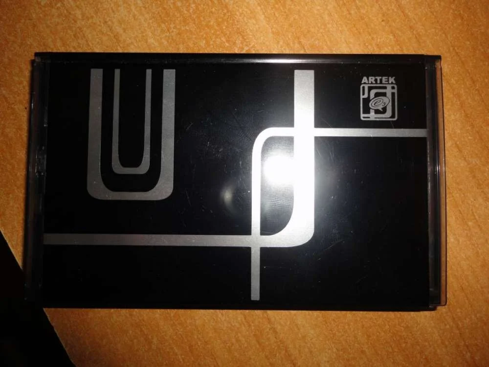

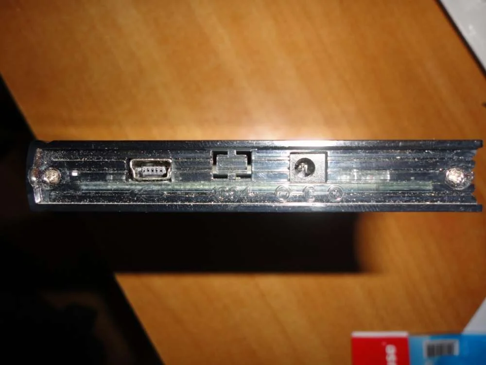

Внешний диск представляет собой сборную конструкцию состоящую из внешнего бокса и HDD для ноутбука.
С некоторых пор при подключении к ноутбуку все хуже и хуже стал запускаться, на стационарнике все нормально. В чем может быть проблема? :tehnari_ru_837: Есть ли смысл городить внешнее питание?
    52.9 KB · Просмотры: 92
    42 KB · Просмотры: 88
при подключении через USB к компу - все нормально, а при подключении к ноутбуку говорит, что не хватает питания??
при подключении к ноутбуку он начинает раскручиваться и останавливается и так раз 5-6 потом нормально
Проблема может быть в ноутбуке - блок питания (подсевший аккумулятор) перестал давать нужный ток. А может быть диск стал потреблять больше. Это неважно. В любом случае внешний дополнительный источник питания спасет ситуацию. Я бы сказал, что это типичная ситуация для ноутбука и внешнего ХДД. Я однажды здорово попал на презентации, когда ноут не потянул жесткий диск, на котором принесли видеоролик.
