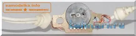

В одной богадельне в каждой комнате имеется переговорное устройство, по которому начальство делает всякие объявления жильцам. Делает оно это очень громко, часто и утомительно. На самом устройстве нет никакого регулятора громкости. Отключить тоже невозможно. Посему появилась мысль сделать внешний регулятор, чтобы можно было хоть немного убавить звук или даже иногда отключить эту кричалку. Как правильно это сделать? какой регулятор подойдет? Где можно найти схему?

если переговорное устройство типо трубки переговорной, то думаю можно сделать переменник как в наушниках, если мощьность не больная, прям в разрыв одного из проводов до динамиков

если вы можете залезть внутрь корпуса и добраться до динамика, то самое простое это в разрыв провода к динамику подключить переменный резистор примерно на 1 ком, чтобы можно было сделать совсем тихо, но можно и меньше, например 100 ом.
один конец разорванного провода подключить к среднему выводу переменного резистора, второй к левому, если смотреть со стороны ручки регулятора.

нужно учесть, что в этом агрегате динамик используется скорее всего и в качестве микрофона, поэтому если вам нужно будет говорить в него, то громкость нужно будет выставить максимальную перед разговором

О, спасибо. Именно такое объяснение мне и нужно. Залезть не проблема.
Попробую подключить. А если у меня в резисторе выводы не в ряд, а один над другим - в современных китайских они столбиком, то к среднему и нижнему?
на счет нижнего или верхнего не знаю, с такими пока не сталкивался, но это не страшно, если не в ту сторону будет регулировка, поменяете
Как залезете в матюгальник, сделайте фото "кишков" - наверняка есть более красивое решение.
