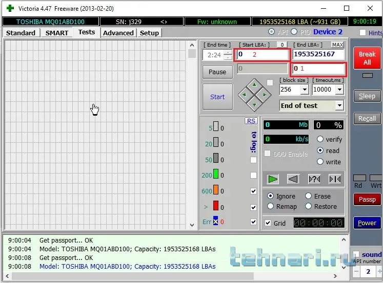

За три часа Victoriya просканировала всего 2% tehno015 И что делать теперь? компютер ведь должен оставаться включеным несколько дней ? Не получится ли иногда его выключать чтоб немного остыл,у Виктории есть кнопка Паузы интересно после выхода из программы при включении начнется ли с того места до кудого дошел?

Ставишь на паузу и записываешь где произошла остановка (1). Переписываешь и при следующем сканировании вводишь в окне откуда начать (2). Вводить советую с перекрытием.

Но ведь с таким темпом тётя Вика будет целый месяц искать))tehno036Без этого ни как не получится что ли ?
На данный момент вот эти ошибки нашла:
Все понятно дальше можно не продолжать.
Хотя....
Попробуйте подключить жесткий диск напрямую к SATA и еще раз запустить проверку. Если будет такая же картина то - диск умер.
