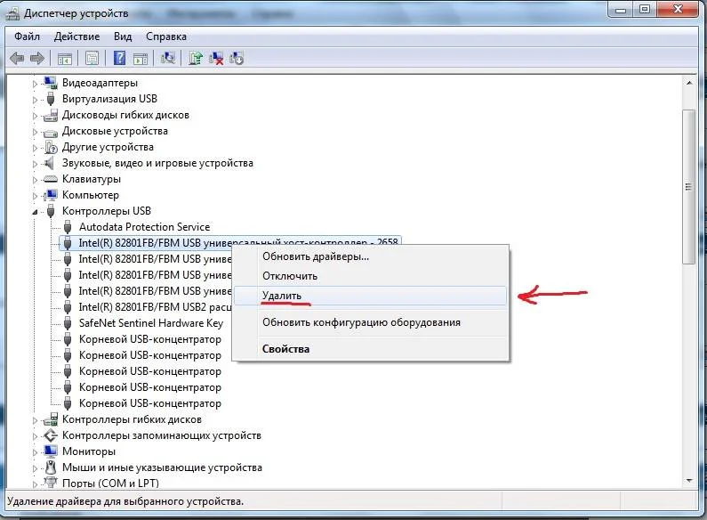

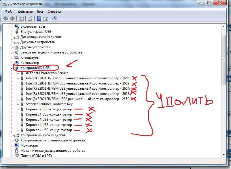

1 - зайди в диспетчер устройств и удали оттуда все usb драйверы.

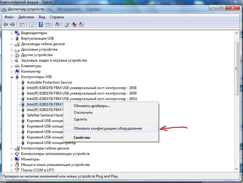

2 потом нажми "Обновить конфигурацию оборудования"
спасибо,разобрался..нада было скачать файл sfcfiles.dll..был однажды удалён антивиром))):tehnari_ru_093:
