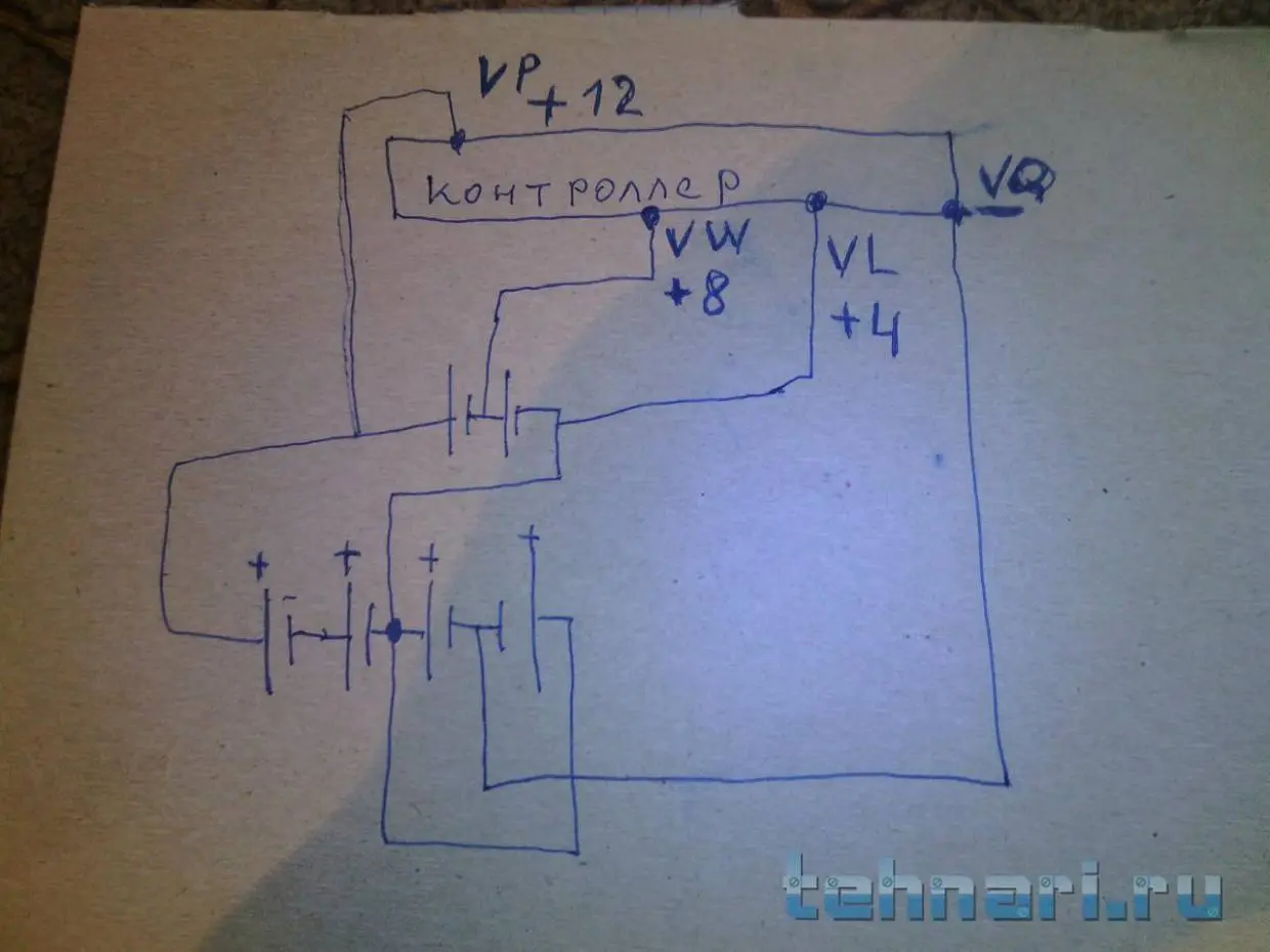

Привет рыцарям паяльных станций!!! Ребят,тут вот какая штука: у ноута накрылся внутренний БП,ремонтировать нет ни желания ни техвозможностей. От аккумулятора ноут работает,но не заряжает,от сетевого БП тоже не работает. Вот у меня возникла идейка,к примеру выкинуть из аккумулятора батарейки и подать на контроллер питание,ну скажем с АТХ через стабилизаторы. Как думаете возможно такое?Вот срисовал схемку батарейки. У кого какие соображения? Может как-то по другому реализовать питание через аккумуляторный слот?
Конечно же нет.
Как собираетесь обманывать контроллер АКБ?
Он ведь норовит проверить каждую банку в отдельности, а если что не так, то самозаблокируется навсегда.
Не нужно экспериментов - несите бук в сервис.
Блин,вся бяка в том что сервис ну никак не нужен,бук 12-го года,без монитора,готовится под мод-проект HTPC,а потому тратиться на СЦ не входит в планы,ибо дешевле будет новый купить. А насчет обмана контроллера,что вообще никак его не обмануть? Если к примеру емкостей навешать (бредовая такая идейка) вместо элементов? может он их будет проверять? Или каким либо образом убить эту функцию? Ну или если никак,то минуя контроллер как-то возможно запустить мать ?
...что вообще никак его не обмануть? Если к примеру емкостей навешать (бредовая такая идейка) вместо элементов? может он их будет проверять? Или каким либо образом убить эту функцию? Ну или если никак,то минуя контроллер как-то возможно запустить мать ?
Вообще никак.
Но если у Вас это получится - обязательно поделитесь опытом.
