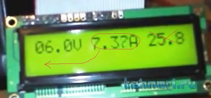

А не в курсе, как поправить прошивку, чтобы вместо LCD 16x2 использовать LCD 08x2 ?
Мне нужно убрать датчик температуры и сделать так, чтобы на первой строке выводилось напряжение, а на второй - ток.
Есть похожая схема для LCD 08x2, но там attiny26, которая дико дорогая, в отличие от 13-й тиньки.
Вот его исходник (жирным выделил, как я думаю, то, что касается дисплея):

Нужно сделать вот так:
