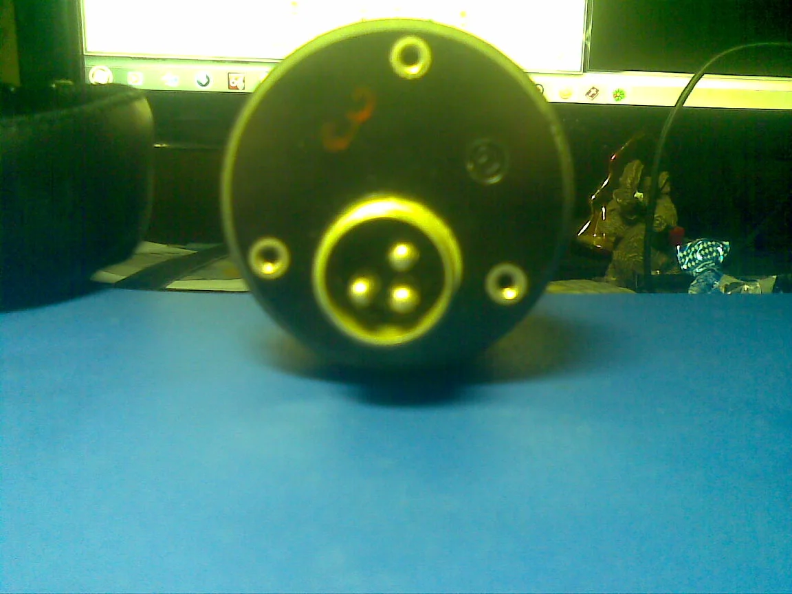

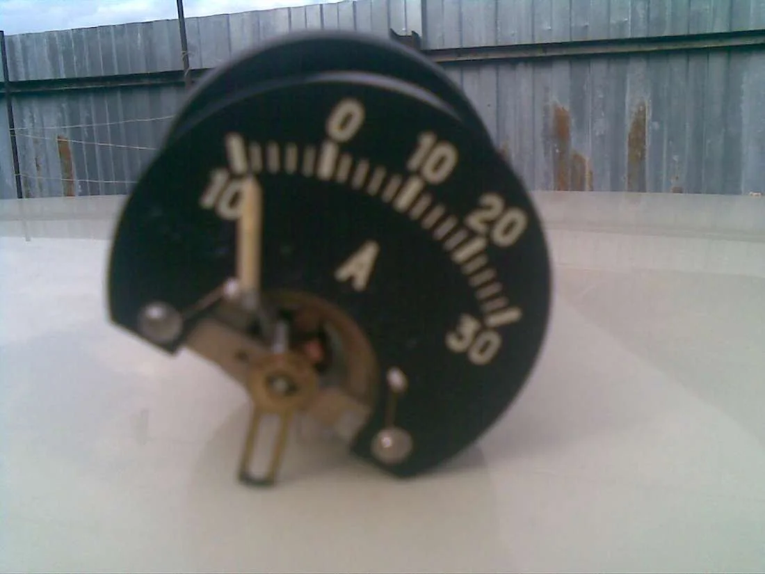

Уважаемые технари, имеется в наличие Вольтамперметр ВА-140, хорошая штука, но есть одна проблема перегорел резистор из-за неправильного подключения.
Огромная просьба к тем кто в курсе, резистор какого номинала можно поставить вместо перегоревшего, маркировку старого установить невозможно.
Прошу не судите за безграмотность.tehno015

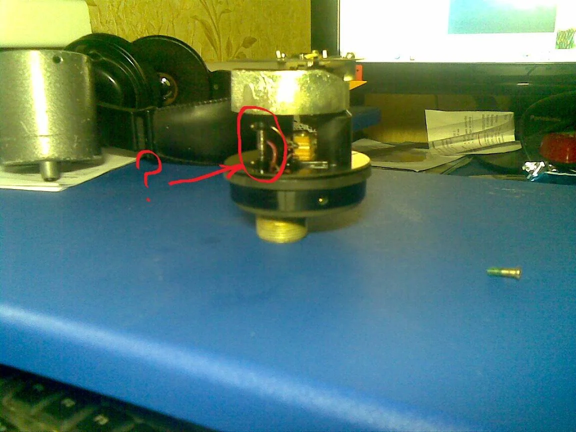

Большое спасибо за содержательное описание, но как мне можно узнать номинал этого резистора, извиняюсь за фото, фотографировал с телефона

Похоже что сгорело сопротивление вольтметра.
У прибора токовый шунт внешний?
Дайте, пожалуйста, фото задней части прибора и сгоревшего сопротивления крупнее.
Теперь тоже согласен с этой версией (нашёл, как выглядит ША-140) :)
Если головка прибора цела, то не проблема высчитать параметры резистора, зная сопротивление головы и ток максимального отклонения стрелки (и то. и другое - мерить)...
А если есть образцовый вольтметр, то можно и без измерений по нему настроить...

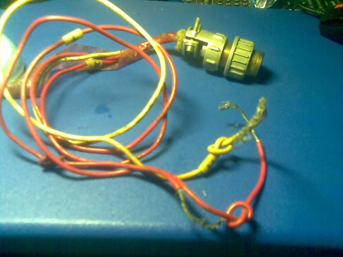

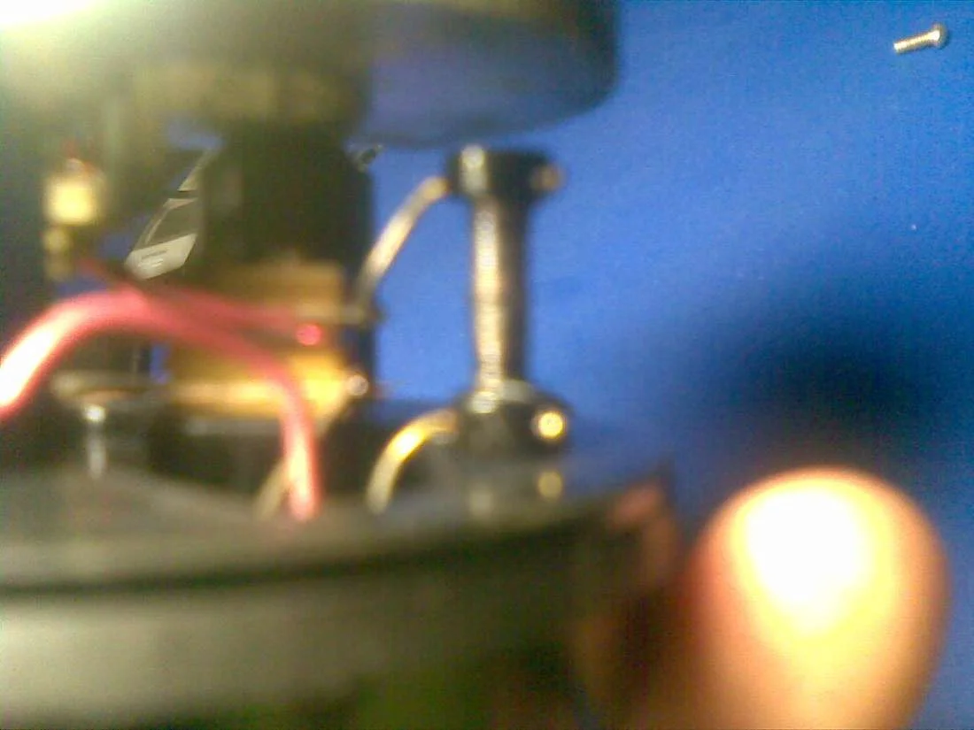

Качественнее фото не позволяет телефон,

Можно настроить, довольствуясь обычным мультиметром. Судя по внешнему виду, у него погрешность килограмм на метр.
Предел допускаемой основной приведенной погрешности, %±0,2
Для того времени показатель очень высокий, у тестеров были на порядок ниже.
Безусловно!
Шкала напряжения на сколько вольт?
Походу, на тридцать. Она одна и общая для показометра.

На фото видно, что резистор проволочный. Виточек отмотать и аккуратненько соединить обрыв. На точности серьёзно не отразится.
не получится, всё оплавлено
