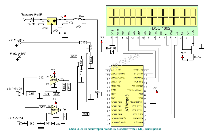

Вольтметр–амперметр, ATmegа8 и LCD
Всем добрый вечер!
Решил собрать этот Вольтметр –Амперметр,для блока питания!

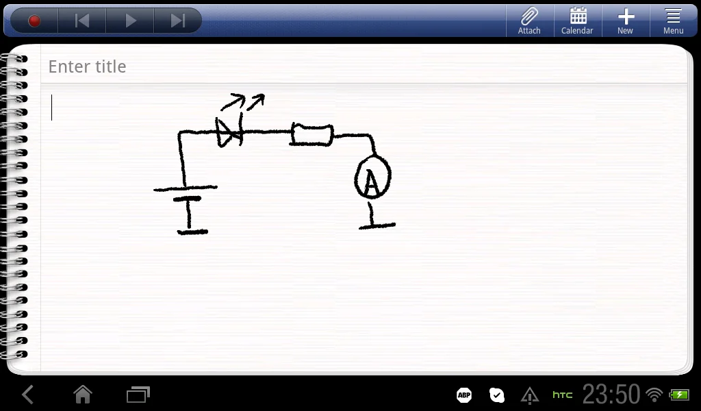

Собрал его на макетной плате(та которая без пайки,где надо просто детальки вставлять).Напряжение он меряет,но как измерить ток я не знаю!!!Попробовал как то подключить последовательно нагрузке с батарейкой(нагрузка светодиод),так он мне везде выдаёт бешеный ток где-то 2-6 ампер!!что и где подключать мне не понятно!!!!объясните пожалуйста добрые люди!!!:tehnari_ru_837:
