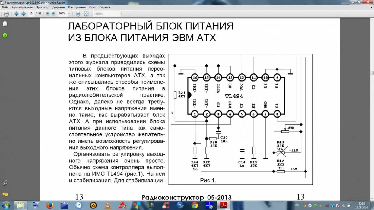

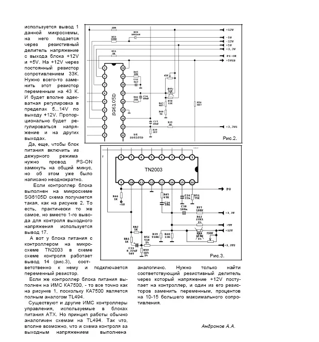

Планирую доделать б/п вот как вычитал в журнале(подробно во вложении)г
И прикрутить к нему вольтметр.
Подскажите как это реализовать, т.е. присобачить вольтметр и какой нужен?
