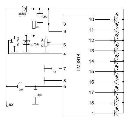

Может кто нибудь знает как смастерить вольтметр из светодиодовольтаж 16v-32v
Типа чем меньше -v горит мало светодиодов, чем больше +v горит много как бегущия строка, на автомобиль

Вольтметр
можно сделать на LM3914 (драйвер линейки светодиодов (да-да, это слово пишется именно так) ). Пределы измерения задаются резисторами R2 (нижний предел) и R3 (верхний предел) То есть, чтобы Ваш вольтметр показывал от 16 до 32 нужно подобрать другие номиналы этих резисторов.
Можно использовать LM3914, LM3915,LM3916.

у меня бортовая сеть на 24 вольта
помогите подобрать и описать куда и че
буду очень признателен
заранее огромное спасибо
Вы не умеете читать схемы?
как сказать
Так вам оттуда ничего кроме нумерации выводов не надо.
ВСЕ обазначенин и название
плиз
какие детали нужны
что нужно для этого
напишите

Я понимаю что предложенная схема работает от 12 вольт???
