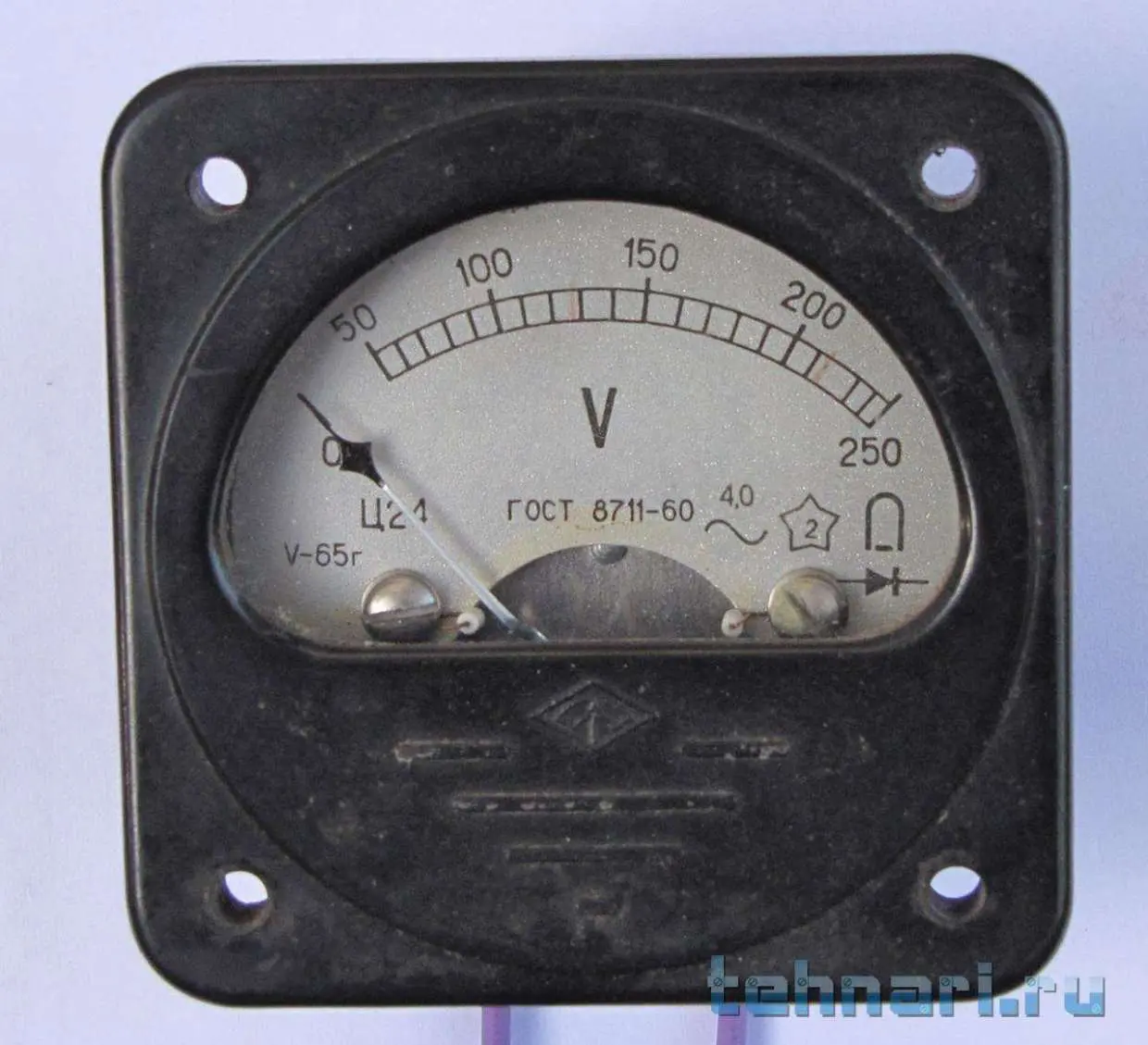

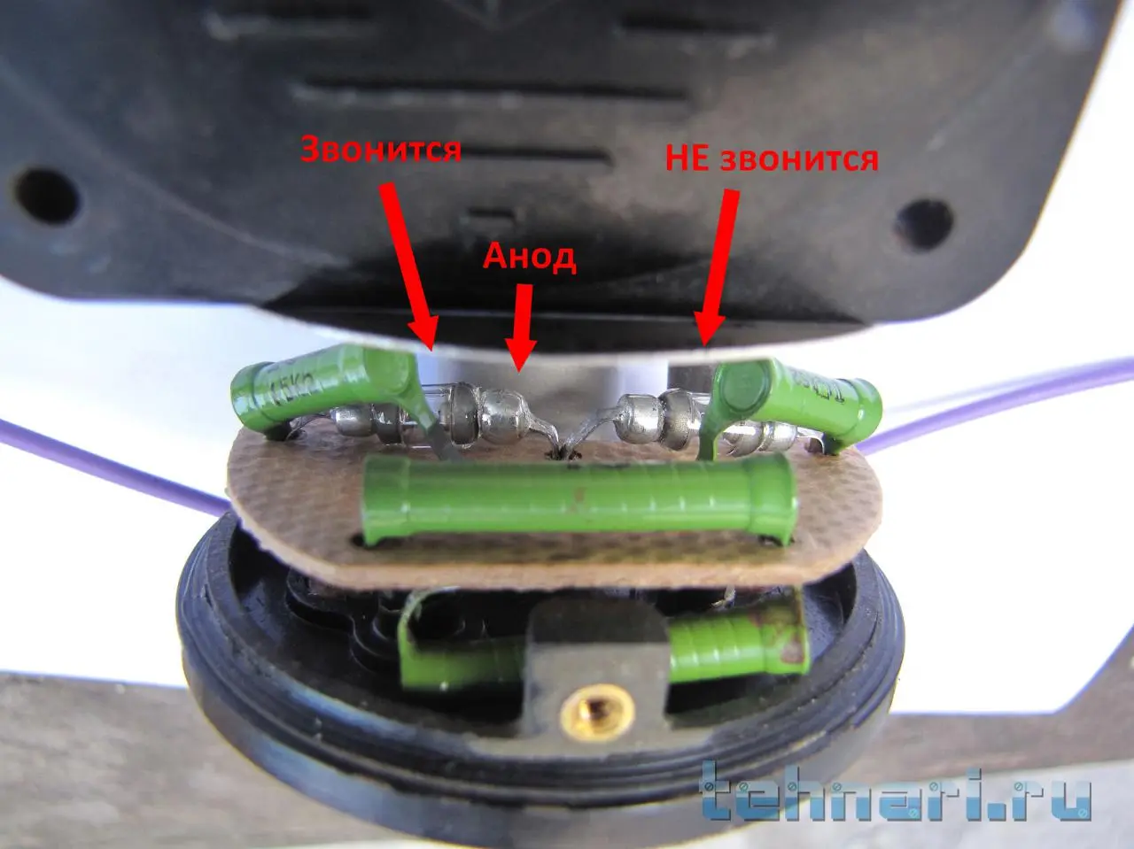

Здравствуйте. Вольтметр Ц24 не работает. Разобрав проверив детали на исправность оказалось что один из диодов (я так думаю что это диоды) не рабочий, он не прозванивается. Подскажите чем заменить.
    72.2 KB · Просмотры: 449
    46.2 KB · Просмотры: 299
Это германиевые диоды Д18 (или Д2).
Заменить можно Д9, ГД503 или чем-то подибным.
А какой импортный аналог можно поставить?
Импортных германиевых диодов я не знаю.
Возможно, подойдут с барьером Шоттки, но обратите внимание на обратное напряжение. Оно д.б. не менее 100 В.
Спасибо. Буду искать.
