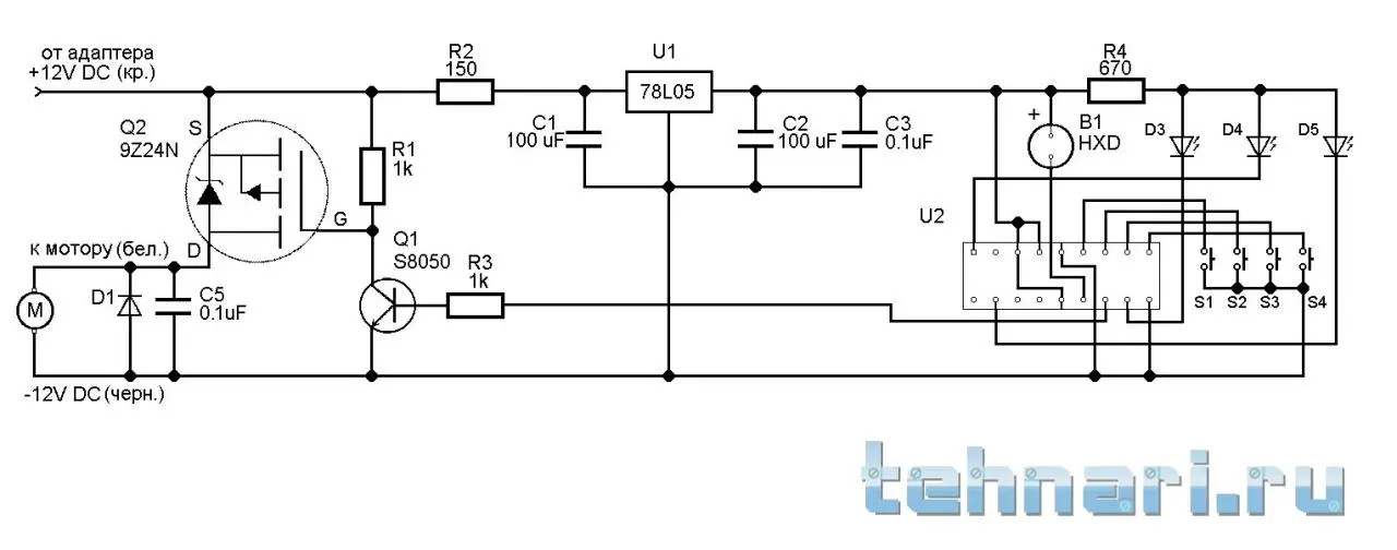

Вопрос для спецов
Доброго времени суток. Уважаемые специалисты объясните принцип работы схемы. Это схема пояса. видимых повреждений нет. Заменил транзистор Q2(была подгоревшая ножка), но моторчик не работает. Кнопки нажимаю загораются светодиоды, но не регулируется вращение двигателя. Когда замыкаю среднюю и крайнюю ножку транзистора Q2 работает двигатель быстро, если среднюю и другую крайнюю - то работает медленно. Микросхема без опознавательных знаков, только на плате написано 1С1(как проверить не знаю). Стабилитрон D1 тоже заменил, хотя он оказался исправным. Дайте полезный совет как узнать где повреждение и как узнать что за микросхема? :tehnari_ru_837::tehnari_ru_837::tehnari_ru_837:

А транзистор Q1 проверяли?
Да проверял. Сравнивал с исправным - показания одинаковые.
Емкости на пробой проверяли?
Сопротивления соответствуют маркировке?
Наличие входящего напряжения и есть ли исходящие сигналы у микросхемы?
Схема небольшая, всю прозвонить на соответстия недолго.
Где схема стоит и что делает?
Спасибо Всем кто откликнулись на мой вопиющий зов. Выпаял одно сопротивление которое стоит между транзистором 8050 (у меня их стоит два в параллели) и микросхемой заменил аналогом и получилось. Пояс заработал. Хороший форум. Всем огромное спасибо за советы и подсказки.:wo: :wo: :wo:

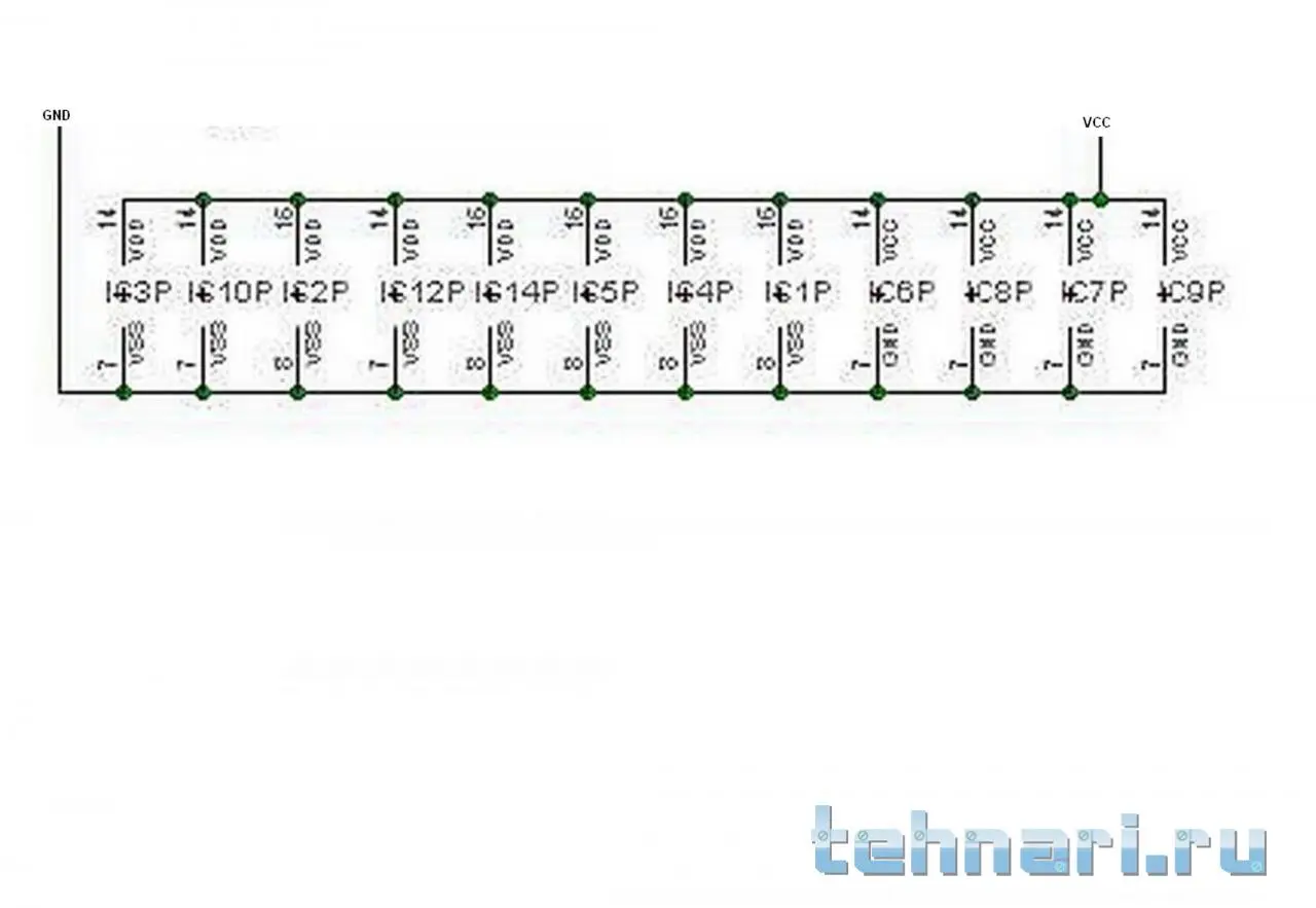

Здравствуйте.
Помогите разобраться со схемой и как она работает?

А где схема? Ты выложил только схему подключения выводов питания микросхем.
Спасибо, совершено верно, но что значит все символы. А главное, как работает разводка питания.
Подаёт питание на микросхемы. На схеме указано на какие ножки микросхем подано питание.
VCC - плюс питания.,
GND - масса (минус).
