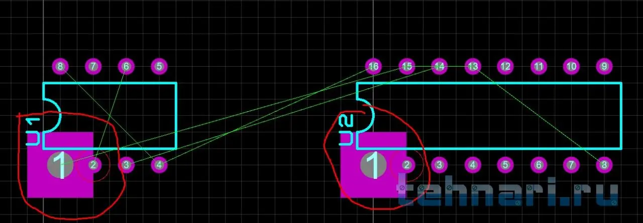

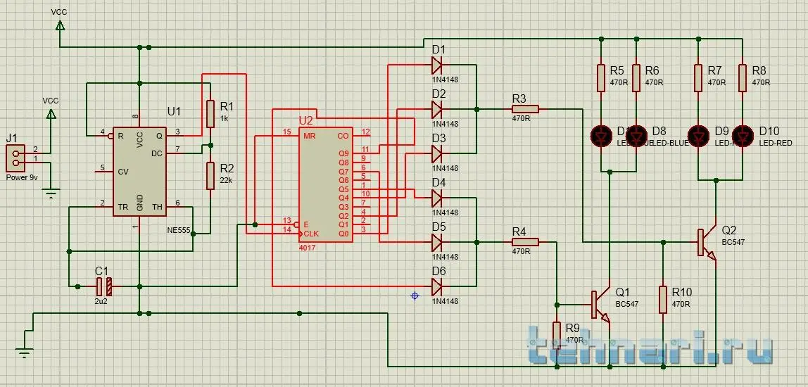

Не знаю что из вас многие пользуются программами для проектирования схем на данный момент я пользуюсь программой proteus 8. И вот такая нехитрая микросхема под названием 555. Есть еще одна микросхема под названием 4017. Вот вопрос Когда нужно разводить плату то есть дорожкин почему-то в программе proteus 8 всегда 1 и 2 ножка микросхем они объединены в одну то есть получается 1 и 2 между собой делает коротыш. Можно ли как-нибудь это исправить в самой программе?

4017 это аналог ИЕ8, посмотрите в библиотеки альтернативы, вероятно в библиотек тот что вы выбрали с ошибкой
