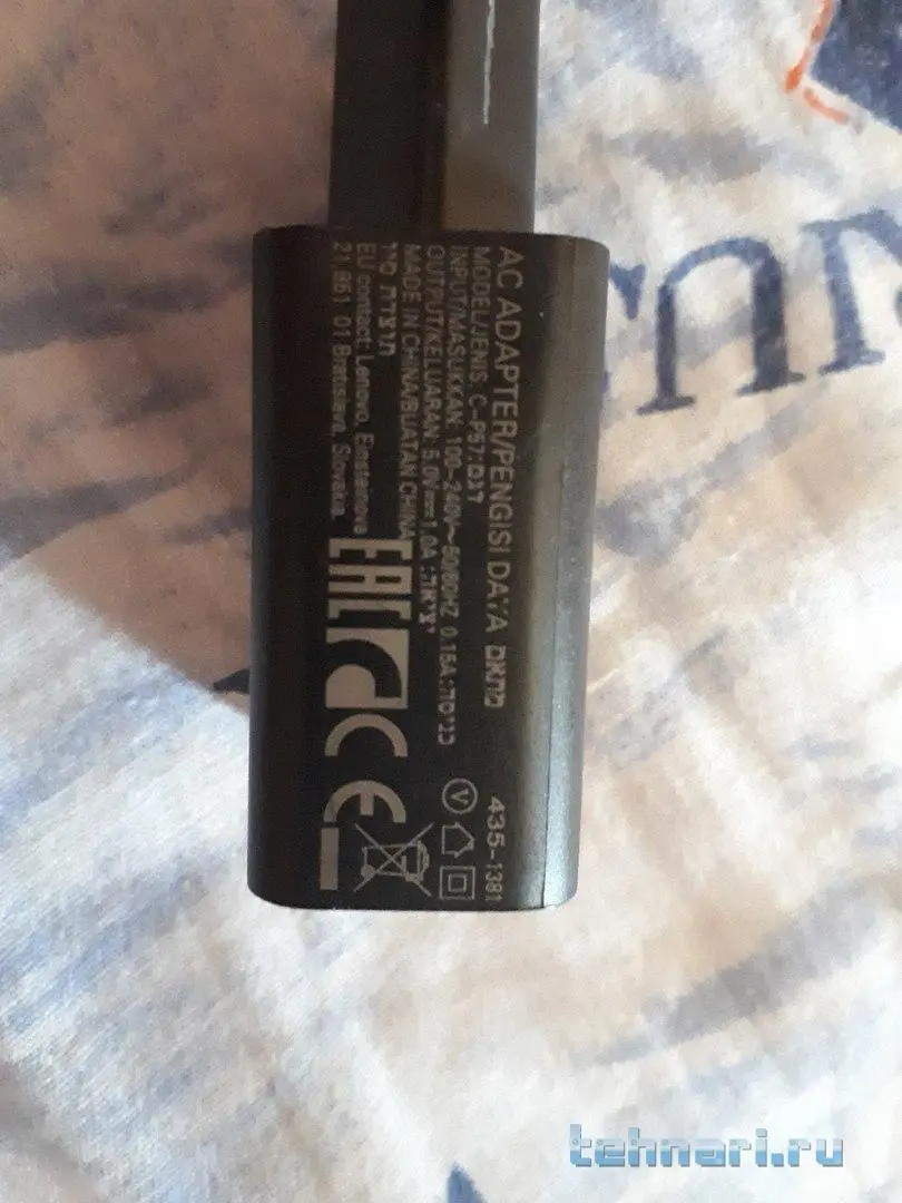

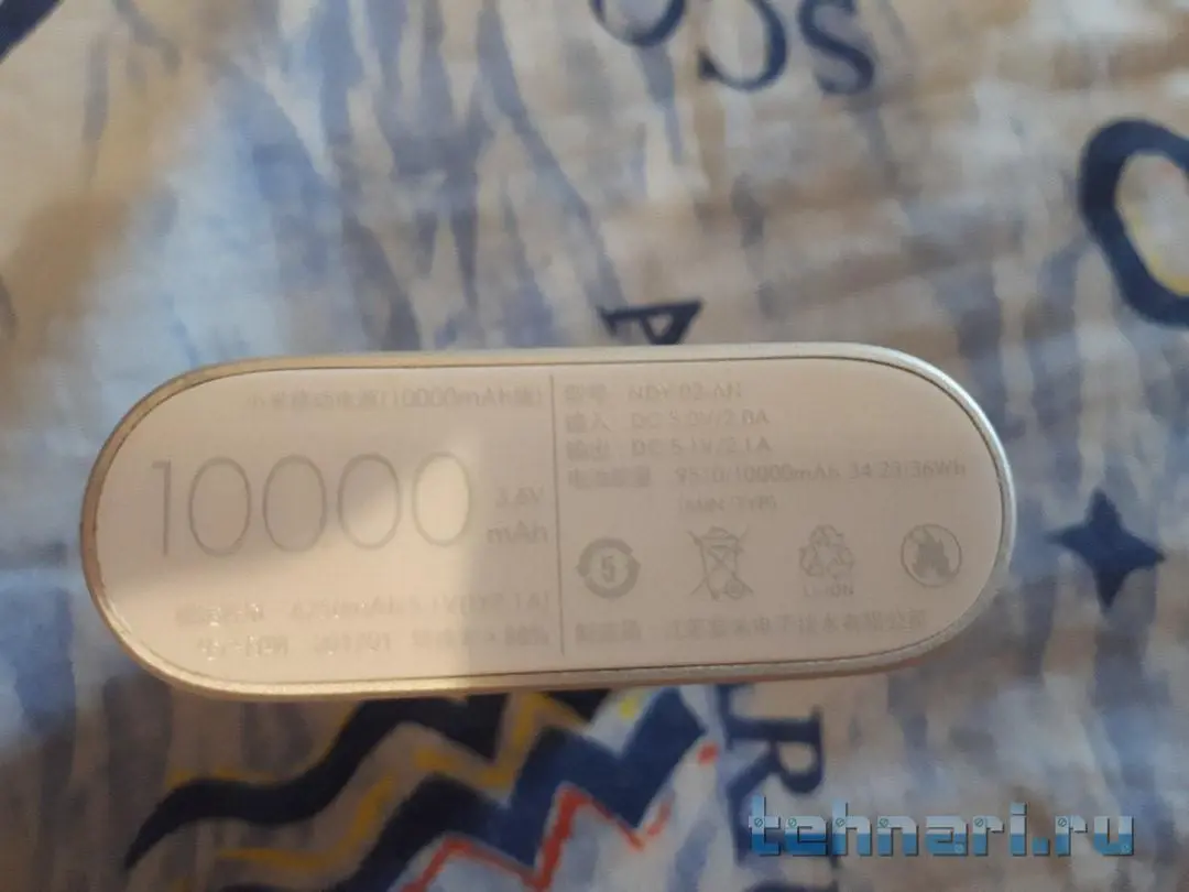

Купил powerbank xiaomi 10000. В наборе не шла ЮСБ розетка, чтобы заряжать его от сети, а только ЮСБ кабель. У меня осталась такая розетка со старого смартфона lenovo. Вопрос вот в чём: В школе я не дружил с физикой и, по этому, не могу сообразить как сопоставить вольтаж и напряжение. Знаю, что с этим шутки плохи, когда-то перепутал вольтаж, вставил лампочку в патрон, включил и она взорвалась. По этому и спрашиваю. Вот прикладываю фото характеристик powerbankа и розеточки для юсб. Можно ли его заряжать такой розеткой, не опасно ли для банка или просто будет заряжаться чуть дольше обычного. Спасибо.
P.S. Может быть его просто заряжать от ноута и насколько это вредно для самого ноутбука?
Отвечаю как физик. Насчет зарядок, ноутов, банков и прочего ничего не знаю (у меня только десктопы), а "вольтаж" — это бытовое (жаргонное) название напряжения. Так и соотносятся.
Ну хорошо, вы мне скажите, пожалуйста, нет ли опасности использовать данный адаптер, который вставляется в розетку при зарядке аккумулятора?
Опасности нет, но заряжаться будет довольно долго. От ноута - ещё дольше. У моего безымянного зарядника, которым я питаю всё подряд, 5.5 вольт и 2.5 ампера.
Вот все используют такие зарядки и ничего, живые. Только она слабовата, на 1 ампер, нужно на 2 ампера. Вот ноутбук использовать плохая идея, там вообще 0,5
в идеале, при включённой зарядке
работать будет, только заряжаться будет долго.

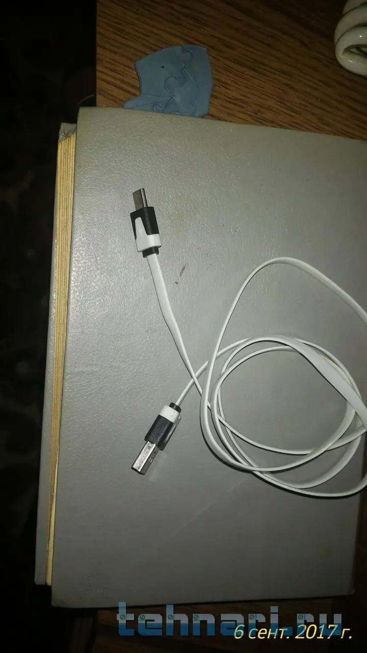

Дорин, а исчо вопрос в шнурках!!!
Вчерась купил себе в тканевой оплётке с 9-мм жалом. На приборе взял 0.72 ампера телефон через него. И всего-то за 4 сольдо... То ись за 95 рублёв.
Мяконький, метровый. Замучался, как принесут очередной защищённый смарт/телефон - ну не достают короткие! Уже в магазине заказал, чтоб длинные привезли, и чисто случайно наткнулся в другом месте на эту прелесть.
У самого есть такой, неизвестной породы, но в пластике, 9 мм. Но распиновка не ко всем подходит((( в начале мой зенфон 2 комп видел, теперь перестал.
Контакты хреновые...
Половина валяющихся шнурков так. На зарядку ещё как-то работают, а на данные - фигвам. У жены последний шнурок остался, который её очки видит с компа. Я, собственно, этот ей брал, но она сказала, что пока своим обойдётся.
