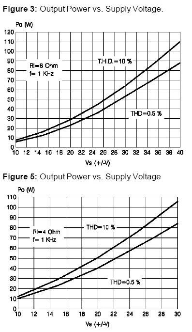

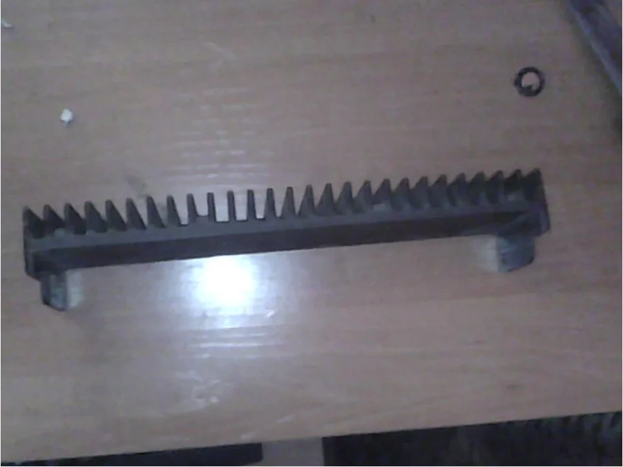

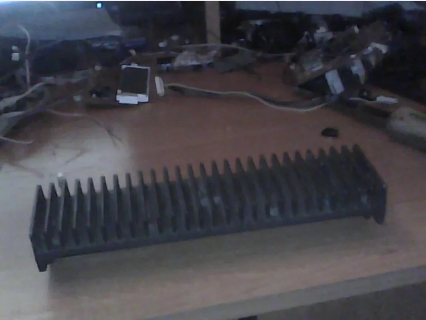

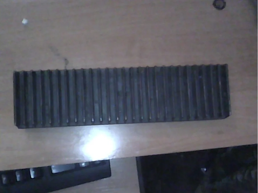

вот такой радиатор.

отключите вентилятор и посмотрите в пассивном режиме...у этой микросхемы тепловыделение чуть меньше пентиума 4 при нормальной нагрузке
Может и не поверите но так и есть(без вентилятора) даже 13+13..Включаю на всю громкость!
нота-комера,в совке всё делалось!и с одной бочки разливалось
радиатора хватит вполне
