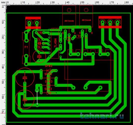

Всем привет на днях в свободное время нарисовал печатку для преобразователя,прошу знающих людей проверить правильна ли она, вторичку только изменил под 2 полярное,думаю мощность будет порядка 150-200ватт
    26.9 KB · Просмотры: 92
    18.4 KB · Просмотры: 118
Сразу говорю разъемы расположены так что-бы между ними можно было поставить радиатор(аллюминевую пластину)толщиной 0,7-1мм а ширина 39мм
неужели никто не может проверить?

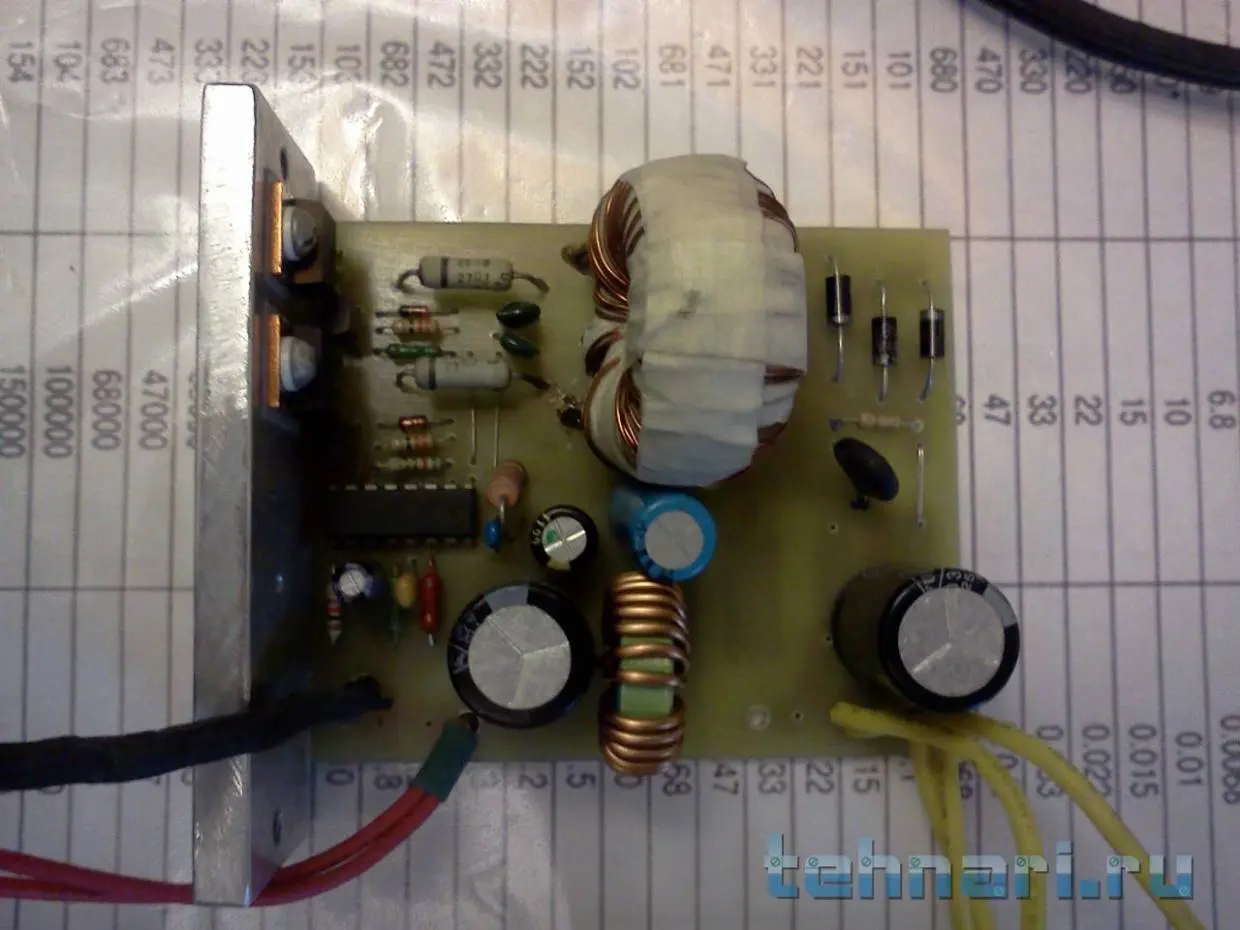

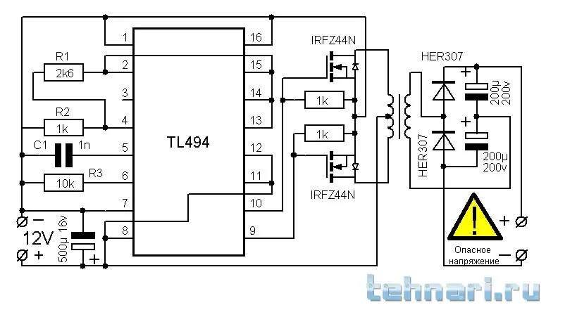

Сделал по простенькой схеме(см. рис.)преобразователь. Все запустилось сразу!
Печатку разводил маркером)) Не сложно и быстро
Вместо вс557 поставил кт3107а, ключи ирфз44, ферритовое кольцо покрытое зеленым цветом есно Епкос 87 29,5/19/14,5.
Первичка 5+5 6 жил 0,65, вторичка 100 1 жила 0.65. Ничего не греется и не проседает сильно. На выходе стабильно 230 Вольт)
На выходе ультрафаст, шунт 500 Ком, конденсатор, и термистор 10 Ом.
Фотки завтра выложу. Разрядился(
Заодно печатку нарисую. Надо?

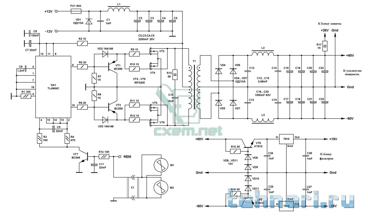

    43.5 KB · Просмотры: 1,178
для чего?если я собираю в авто мне нужно рем, д и мощнее тот который я собираю

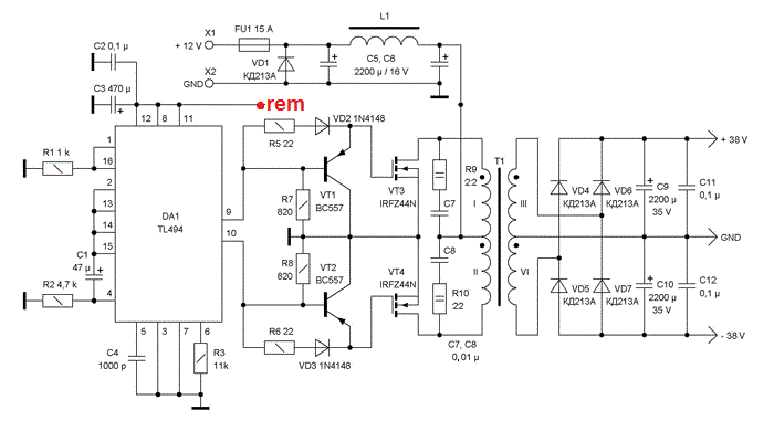

а даташит что тебе говорит?
подай питание на ШИМку и будет тебе ремот контроль, с магнитолы вполне достаточное питание выходит и ток при этом с запасом, да ещё и стабилизация с фильтрацией.

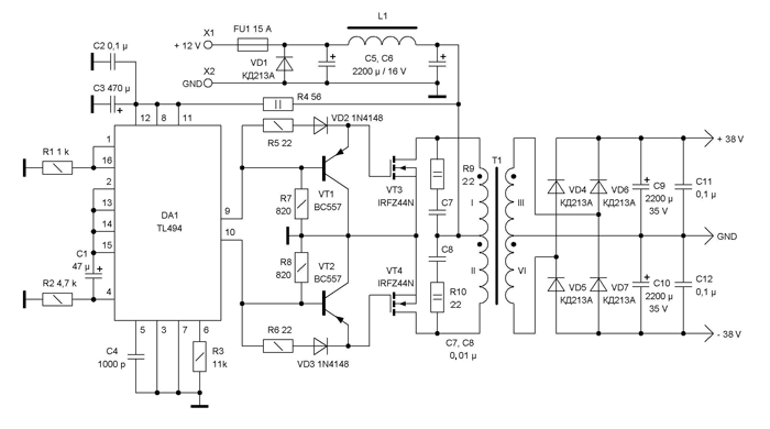

    20 KB · Просмотры: 111
А резистор точно не нужен?
нет, не нужен, он как для коровы седло, только греется и всё, изначально он был задуман как часть C-RC фильтра, но на практике от него пользы никакой.

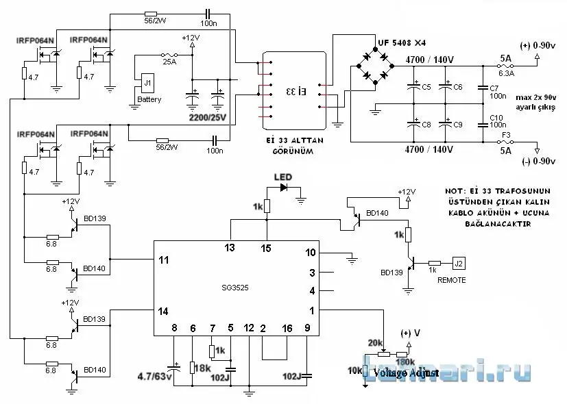

Помогите собрать преобразователь для автоусилителя!
Собирать преобразователь буду первый раз, так что без вашей помощи никак. Питаться будут 4хTDA7294 и Ланзар. Имеется SG3525, TL494. Полевики 8шт IRFZ44N, 4шт IRFP064N. Есть куча транзисторов BD139, BD140. Куча блоков ATX, пара бесперебойников, мониторов... короче есть гора доноров. Текстолит, ЛУТ... одним словом готов творить! Предложили отбросить 494 и советовали сразу делать на SG3525 (вроде она круче). Нашёл кое какую схемку, хотелось бы услышать ваше мнение.
    32.3 KB · Просмотры: 74
Есть кто нибудь?
Схем мало на SG... Может на TL494 но с 6шт полевиков?.. мощности надо около 500Вт.
