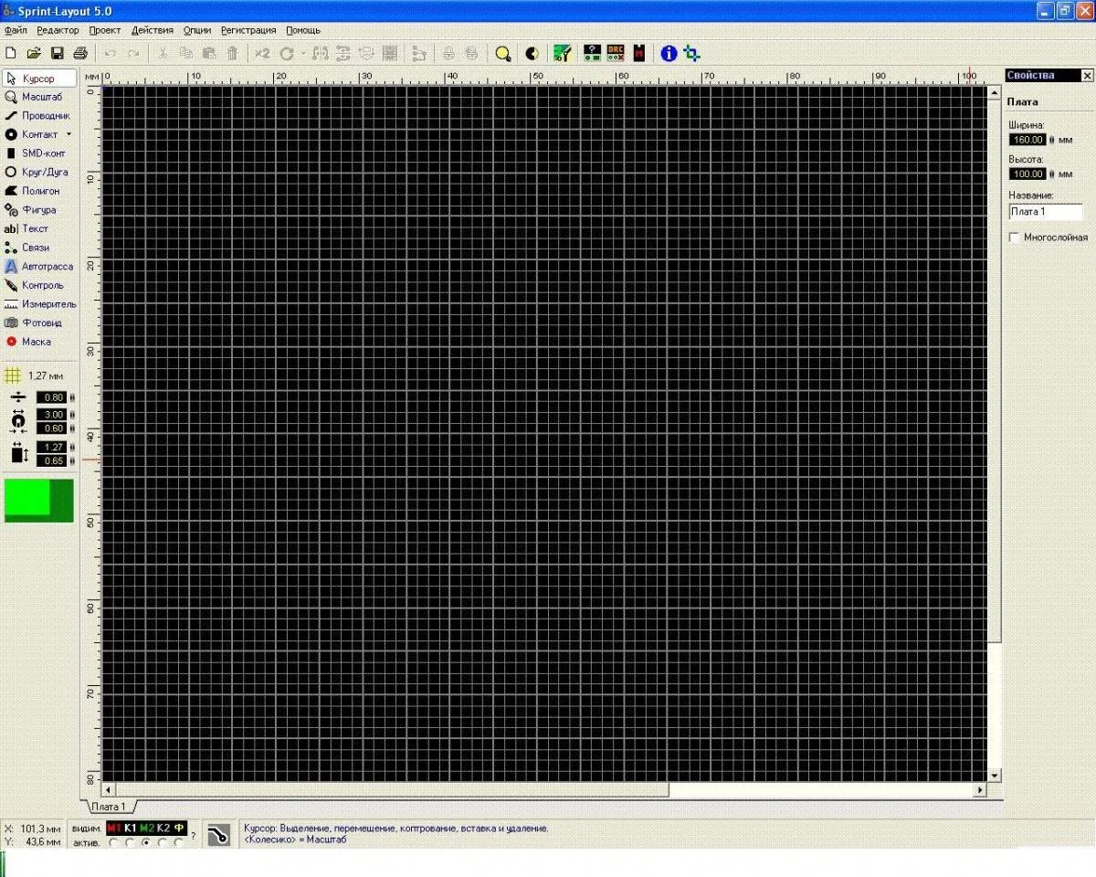

1.Доброго времени суток! Многим на этом форуму наверняка известна программа под названием sprint-layout!! ... например я хочу сделать печатную плату беру рисунок (файл) с форума.....и он у меня в зелёном цвете(я имею ввиду сама печатная плата(рисунок)).....возможно ли изменение цвета в программе ?

Цвет меняется в настройках и фона и самого рисунка, цапон отслоился - долго плата лежала, достаточно часа максимум в хлорном железе
так же цвет можно поменять в настройках печати (там слева есть колонка с цветами и зеленый там просто поненяй на черный
Безымянный2.webp..... непонимаю!
тебе надо цвет фона поменять
или цвет печати??
цвет печати.....
спасибо уже не надо замучился искать!!!
