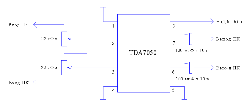

Друзья, может Вы будете хохотать, но у меня вот такой вопрос : можно ли сообразить простейший миниатюрный усилитель для телефонных наушников, работающий, к примеру, от одной-двух батареек? При прослушивании музыки с моего телефона громкость небольшая, хотя эти-же наушники от планшета играют намного громче! Вот и появился у меня такой бзик - сделать миниатюрный усилок в маленьком корпусе и повесить на наушники. ) Может кто поможет со схемой, сам я не умею рассчитывать, хоть руки из нужного места вроде.

А может такой будет попроще?
По даташит питание от 1.6 до 6 вольт.

По данной схеме вот здесь все хорошо написано, спасибо Валерию.

Само то для топикстартера. Есть вообще миниатюрка TPA2010(2012) применяется в мобильных Нокиа и других. Но размеры крохотные, проблемно будет сделать печатку.
