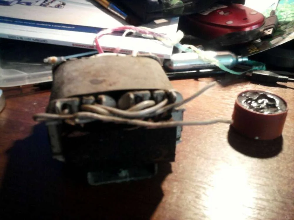

На первичке(то, что под номером 1) сопротивление около 80 Ом. на выходах вторички(3 слева и 3 справа) теперь 0. Раньше что-то было. Или мультиметр глючит...
НЕ мудрите! Судя по фото это транс от русского ч\б телевизора Юность 406,да и по обмоткам похоже.95% (могу ошибиться, фото не очень!):tehnari_ru_325:
НЕ мудрите! Судя по фото это транс от русского ч\б телевизора Юность 406,да и по обмоткам похоже.95% (могу ошибиться, фото не очень!):tehnari_ru_325: У меня такой есть , дайте размер- скажу точно.:tehnari_ru_288:

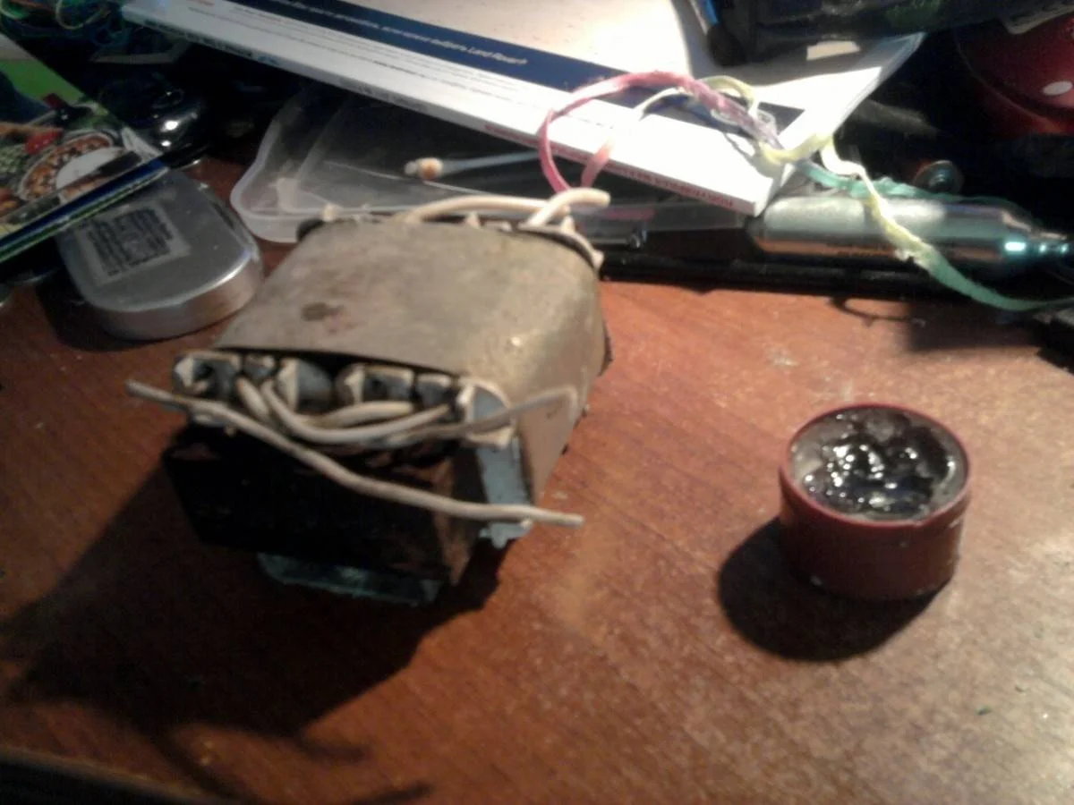

Это транс от советского цветного телика, примерно 85 - 91 годы. размеров сейчас нет под рукой.
Так. Я проверил его, припаял к разъему с платой от старого АТХ БП( такая штука с дросселем и конденсатором). как я и предполагал, напряжения на выходе обмоток равно нулю. Значит нужно перематывать. Как?
Сначала снять бумажку, и размотать все до первичной обмотки?

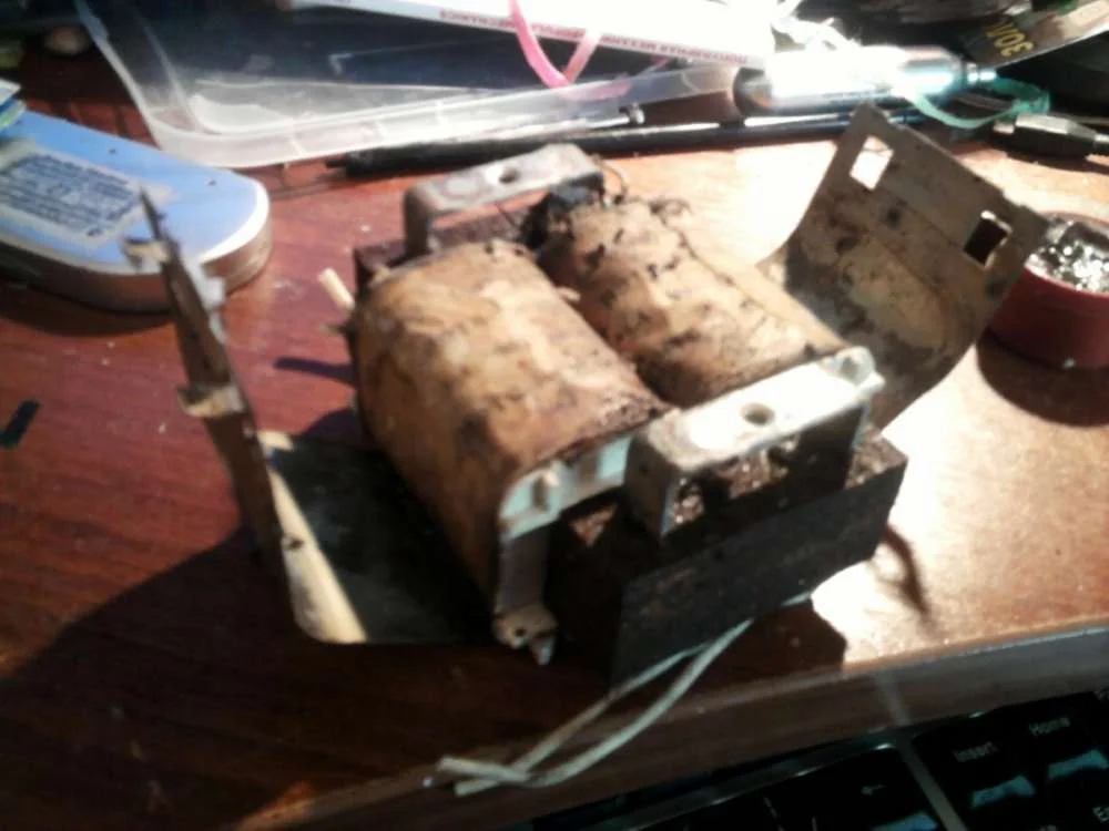

Где же вы раньше то были!:)
Но похоже там обрыв в первичке, т.к. вторичные обмотки на вид целые.
Блин, а его нельзя как-то разделить пополам, что бы сматывать легче было???

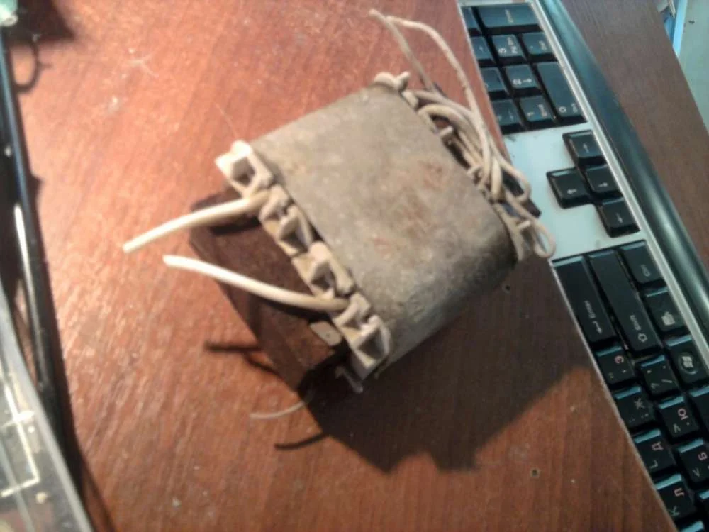

Так, смотал вторички, померил еще раз первичку, получилось примерно 80 Ом. Это нормально?

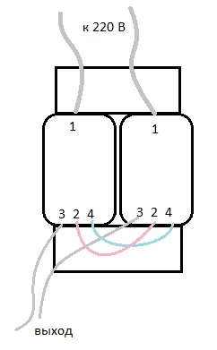

Как мотать вторичку, если 2 катушки? первый виток дублировать, перенося...хотя вот рисунок, первый или второй?:
    3.9 KB · Просмотры: 104
Ничего не надо переносить, мотаешь одну обмотку на одной катушке, вторую на
другой, потом соединяешь последовательно соблюдая фазировку. Средняя точка
на массу. Прервичку также соединяешь последовательно соблюдая фазировку,
но среднюю точку не используешь ... :D

И двухполярка и однополярка так мотается, только с той разницей, что однополярки надо 2 диода, а для двухполярки 4 диода ... :)
