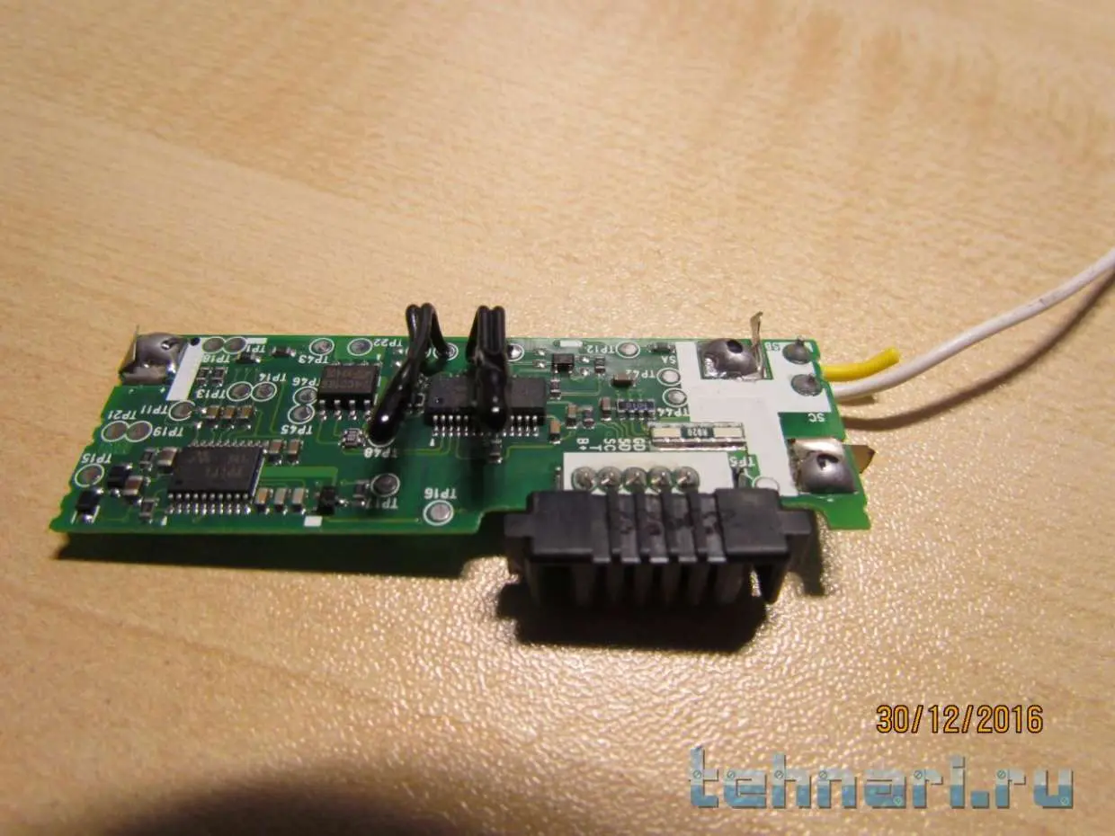

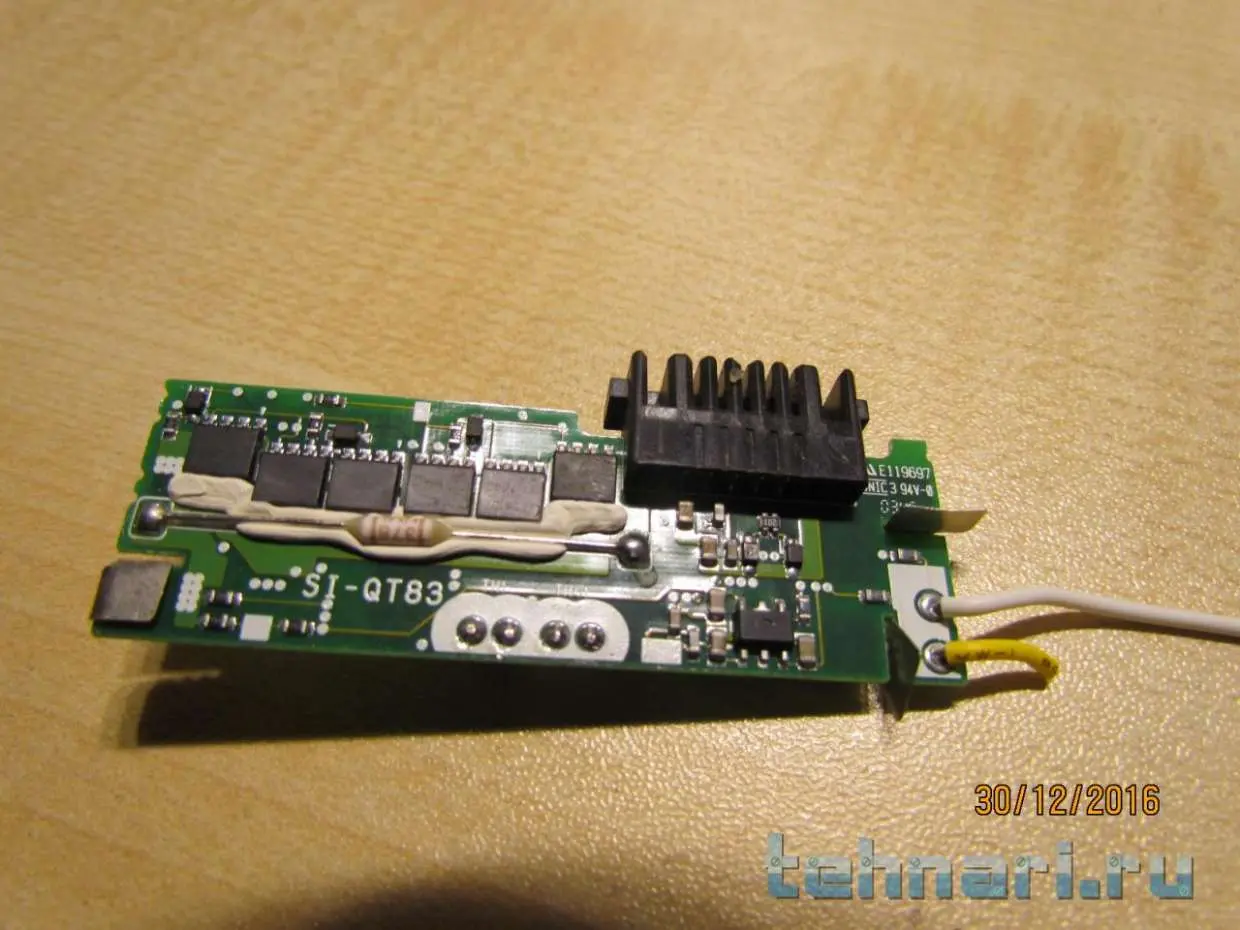

Разобрал батарею от ноутбука а там плата зарядки ,можно ли из нее сделать зарядку для литиевых батареек? и как??на плате написано 39 v . SI-QT83

Какого именно, производитель, модель?
Уверен что можно, но это будет неоправданно сложная работа..

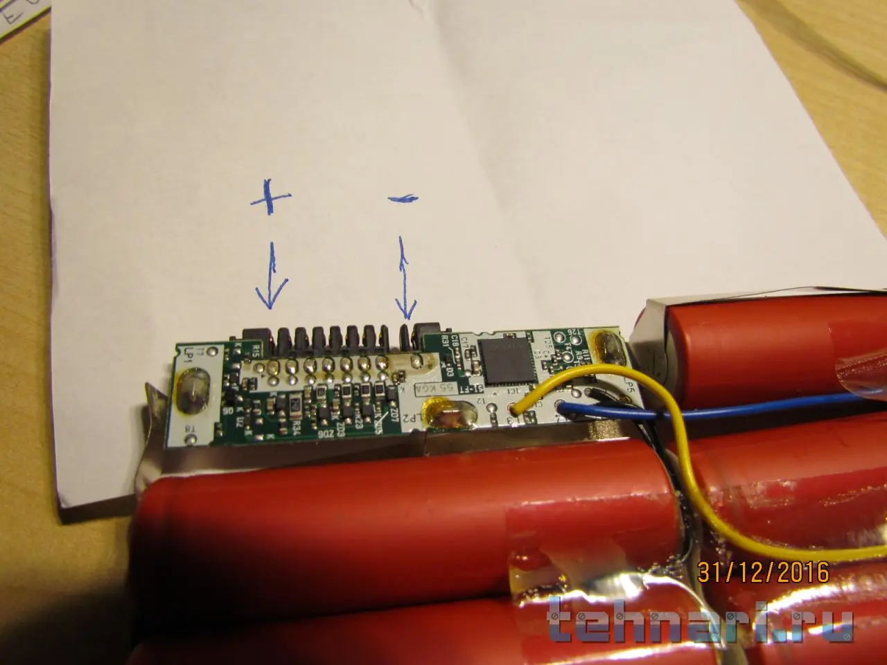

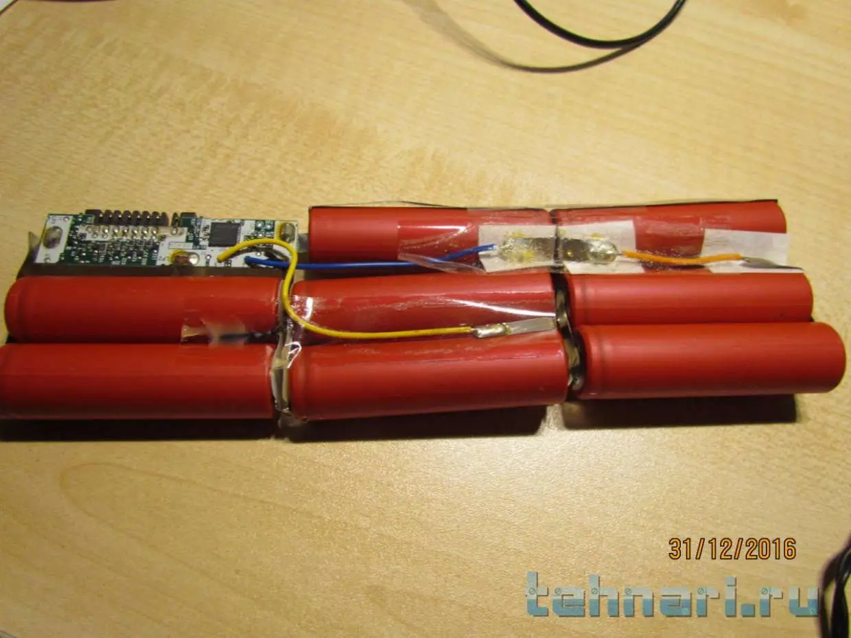

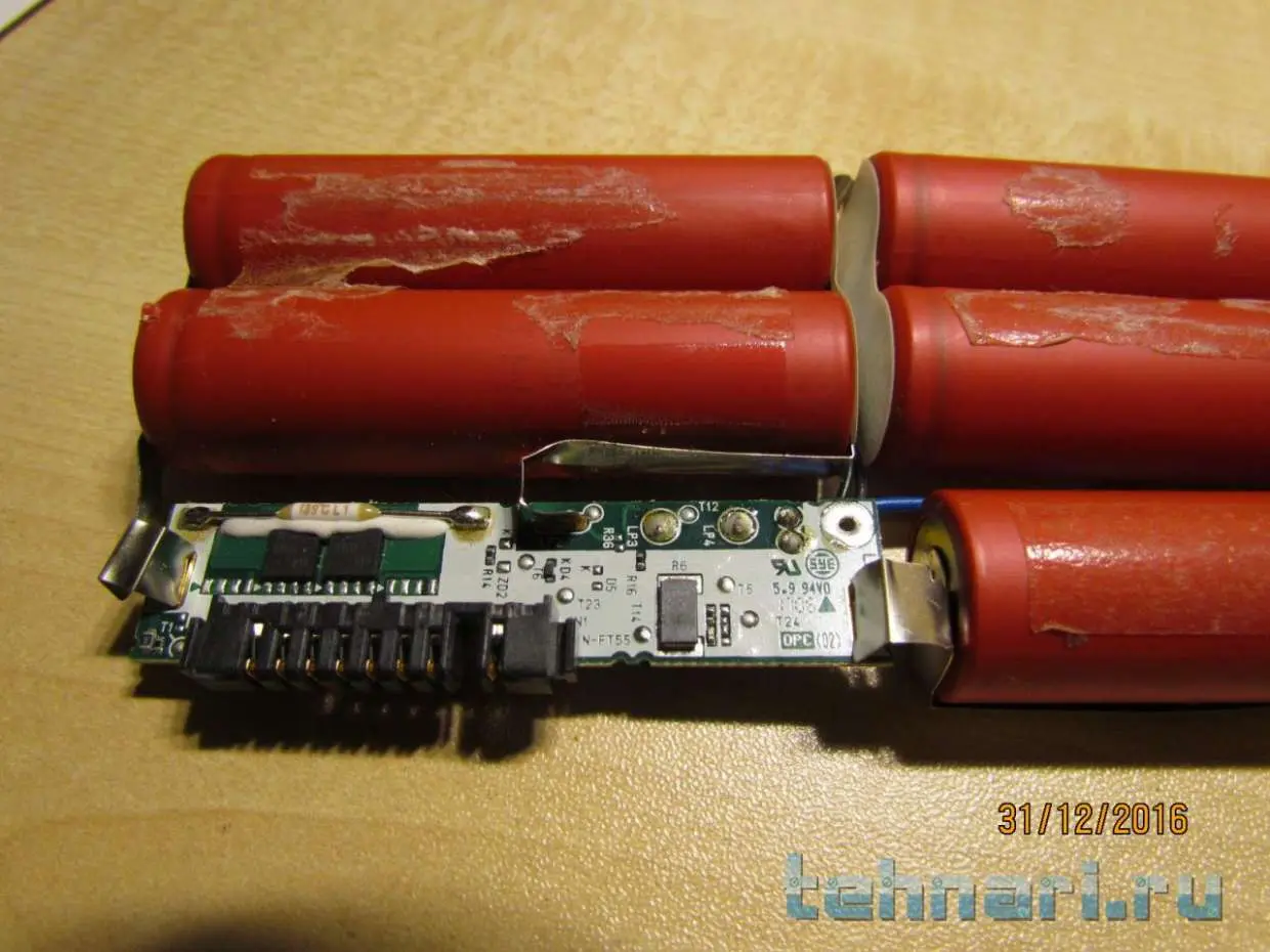

Я не думаю. Разобрал еще одну батарею. Смотри здесь-LP1 -LP2-LP3-LP4-LP5 это пары батареек а дальше если мы подадим напряжение не два крайних контакта тогда между всеми 5 контактами должно быть 4,2 вольта ??

Одного контроллера будет недостаточно, нужен еще чарджер, расположенный на материнке ноутбука. Чарджер общается с контроллером АКБ и без него зарядка даже не включится.
Чарджер, в свою очередь, не включится пока не пообщается с южным мосмом и мультиконтроллером бука.
Короче, это плохая идея. Купите лучше на Алике что-нибудь попроще.
