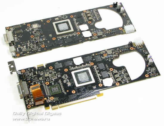

В общем кто помнит мою войну с картой 9800GX2, могут услышать продолжение Вкраце: в руки мне попала карта 9800GХ2. Не ставились дрова. Как выяснилось сгорела одна из половин карты. После часа танцов с бубном и немецкими ругательствами мне удалось програмно отключить половину карты, и заставить драйверы работать с целой половиной. Вскрылась другая проблема. Карта грется до жути 80градусов в простое, но никакие программы, даже фирменные (карта от асуса) не дают регулировать обороты. Я хотел тупо переразть провод, оставив черный и красный (+/-) чтобы кулер крутился на максимуме, но в таком случае карта становится слишком шумной. Поэтому возник вопрос: есть ли такие проводки 3х жильные с ручным регулятором? Наподобе как в некоторых системах охлаждения процессора? (ТТ ьиг тайфун или залман и прочее) ?
2 вопрос. Нашлась еще одна карта 9800гх2, которая так же сгорела на половину (походу) В моем мозгу роидлся аЦЦкий план разобрать карты и соединить воедино целые части. Вопрос удасться ли? Если даже заработает, меня немного волнует вопрос по поводу того, что карты от разных вендоров (одна от асус, другая не помню), и как уживутся (если уживуться) вместе карты с немного раными биосами?
Ну и третий вопрос.
Если не удасться, можно аппаратно отключить мертвую часть карты? Просто "ампутировать" ее. Ну т.е. можно то можно, главное чтоб топор поострее, а вот будет ли карта работать?
планы хорошие:tehnari_ru_020::tehnari_ru_020: :tehnari_ru_184: :tehnari_ru_184:
По поводу вентилятора - в разрыв +провода можно поставить переменный резистор, на 1-3 ватт мощности на 44-100кОм рассеивания и регулятор готов. Выпаять чип можно, по идеи она одинаковые, главное найти какой исправный. Сделать это можно феном, которым краску обжигают, я на убитой 8600 тренировался, тяжело, но реально. впаять обратно также,но этот процесс тяжелее.
Спасибо Саша, но я не хочу выпаивать, я просто хочу заменить мертвую часть на целую по средством смены одной из печатных плат... Как думаеш?
Тогда еще проще реализовать, думаю разводка у плат одна и таже. Я просто не видел 9800 х2 в живую.
судя по отзывам и обсуждениям на тех. форумах, именно Asus и именно 9800GX2 самый глючный экземпляр.. причём артифачить начинает до окончания гарантии..
выход один, пока совсем дуба не дала, нужно реболлить камни, причём все..
проблемма известна со времён изобретения шарика вместо ножки у микросхем,
карта горячая а шары оловянные, отвал шаров неизбежен..
читал , что некоторые тут стройтельными фенами чипы снимают.. это не вариант, даже я управляясь с лёгкостью паяльным феном, врядли стал бы строительным реболить чип видюхи.. плату без должного подогрева наверняка поведёт и скрутит в бараний рог, близ стоящие электролиты повзлетают как попкорн, а что будет с гнёздами вообще промолчу.. некоторые "сушат " карты в электродуховках.. поверьте тоже мимо, поможет максимум на день.. тем более без специальных флюсов шары вообще могут отвалится окончательно..
перебрать бутерброды от разных вендоров, думаю не выйдет к тому же не факт что только одна половина дуба дала..
короче мой совет, нести в сервис и реболить чипы по человечески, карта вам потом спасибо скажет не один месяц..
