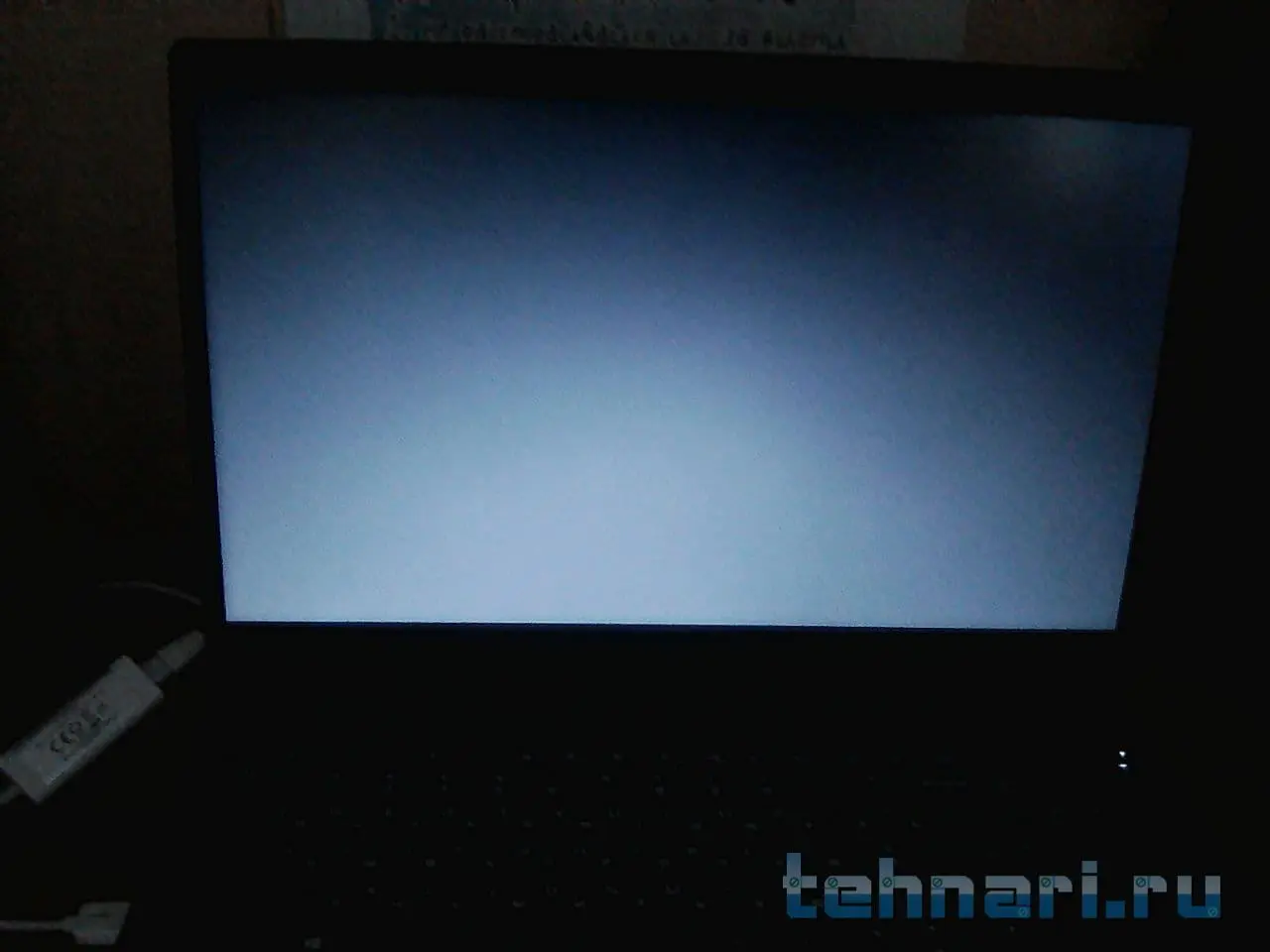

Здравствуйте!
Для возможности подключать сетевой интернет поставила адаптер gembird usb - rj-45. Проблема в том, что ПК не запускается, если адаптер подключен. Приходится каждый раз его выдёргивать из Usb порта и подключать уже после полного запуска ноутбука. Что можно предпринять, что бы не нужно было каждый раз вытягивать адаптер?
В BIOS/UEFI в настройках загрузки (BOOT Settings) нужно установить приоритет загрузки для жёсткого диска HDD/SSD, таким образом убрав приоритет загрузки с USB.
Благодарю за ответ! А можно поподробнее, как это делать. Я дремучий чайник в этих вопросах)
Сделала, но проблема осталась. По прежнему не загружается если адаптер подключен.
Также пробовала драйвера и обновлять и переустановить. Результата нет
Результата нет
Значит и не будет :(
На некоторых системах встречается подобное из-за проблем по питанию USB, подробнее не разбирался. На ноутах видел раза два, на стационарах не меньше десятка раз в своей практике.
Мне каждый раз было проще заменить систему, чем заниматься перепайкой материнской платы.
Никаких надписей и звуков. Просто серый экран.

Отключите в БИОСе загрузку с сети (Lan Boot).
