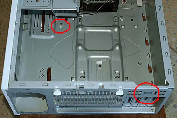

Или следовать рекомендациям, описанным в этой статье.
