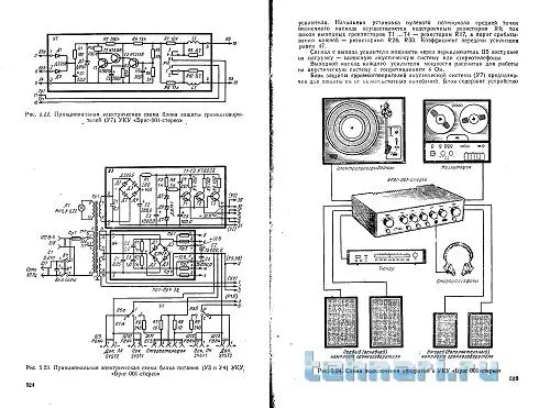

Добрый вечер, ковыряю "Бриг 001", почему то со вторичных обмоток трансформатора на выпрямитель поступает 60 В, и в результате после выпрямителя 80 В, хотя по схеме должно быть 40 в. В чем проблема подскажите пожалуйста. Благодарю заранее.

Полагаю, что указанные в схеме 40 В - это под максимальной нагрузкой.
Блок питания БРИГ-двуполярный(со средней точкой)-т.е. в каждом плече по 40в.
60 вольт на каждое плечо или это суммарное напряжение обоих плеч? Меряли относительно общего провода?
схем во вложении

да 60 это суммарное напряжение плеч. Каждое плече по 30В.
Вы хоть скажите какая именно у вас проблема с этим Бригом кроме блока питания,что не работает?
по схеме после выпрямителя питающее напряжение усилителя мощности д.б. 40 в, а оно 80.
я пока дальше не разбирался, одни канал работает тихо, полагаю, что либо пред выходные транзистор либо выходные, а второй хрюкае но то же тихо
год выпуска Брига назовите (он на задней стенке) и на каких оконечниках собран у.н.ч.
Год выпуска - 1986,
оконечники - КТ 808А.
вам попалась неплохая ,,ревизия,, Брига .я бы посоветовал (по своему опыту конечно) начать с прверки платы защиты а именно реле со временем контакты его ,,киснут,,намертво .я менял на рэс-48а(военпром). дальше мерять напр. +36в.все три.дальше+/-32в.на у.н.ч.(допускается небольшой,,перекос,, в плечах 0.5-1в.)или общее увеличение напряж. вследствие увеличения сетевого напряж. в у.н.ч. менять ВСЕ!!! окс. конденсаторы.дальше брать стрелочный омметр(на нем видно наглядно)и начиная с оконечников ,,тупо,,мерять все транзисторы на пробой. если есть опыт можно не выпаивать.открутить и осторожно отвернуть плату в сторону .у этих бригов все тянется на проводах и можно оторвать .также смотрите на видимые проблемы(непропаи,подгары,оторванные провода...)
и не в коем случае на плате у.н.ч. НЕ КРУТИТЬ БАЛАНСИРОВОЧНЫЕ ПОДСТРОЕЧНЫЕ РЕЗИСТОРЫ!!!
Большое спасибо, так и сделаю!
выходные и предвыходные пробиты.
транзисторы менять лучше на оригинал. перед установкой смыть старую и нанести новую термопасту. если уж совсем доводить до ума этот Бриг то нужен генератор,осциллограф,высокоомный вольтметр и эквивалент нагрузки.проверять весь зв.тракт,частые проблемы с кнопками ,,п2к,, вообще по Бригу все давно уже ,,разжевано,, на ,,ВЕГАЛАБ,, .И НУЖЕН ,КОНЕЧНО, ОПЫТ РЕМОНТА!!!!
