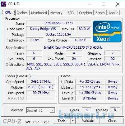

Приветствую. Вопрос такой: имеется мать MSI B75-G41 и процессор Intel Xeon E3-1270. По спецификациям, его базовая частота 3.4, а в бусте - 3.8, в простое и под нагрузкой процессор работает на частоте 3.5 ггц. Это его нормальное состояние или буст не работает? В Биосе отключены все энергосберегающие режимы, Boost включен. Так же выставлял в Биосе множитель процессора на максимальный х38, и частота процессора 3,88 отображается только в Диспетчере задач. AIDA и HWInfo показывают частоту в 3500 и макс.множитель х34. Разъясните несведущему, пожалуйста :)

Покажите для начала cpu-z.
скрин CPU-Z. Но, пройдя по ссылке, вопрос в общем то отпал - 3.8 ггц бустится только на одно ядро, на все 4 частота 3.5, как и у меня.
