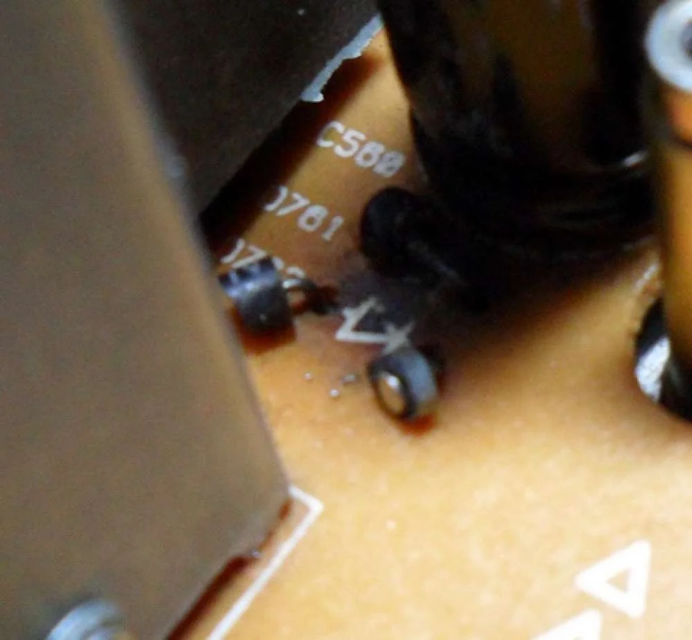

здравствуйте, вот имеется магнитолка, но в ней сгорел диод, от него остались только проволочки, но там написано D и его порядковый номер и значок, какой туда диод надо поставить, и как узнать что это за диод, импульсный, защитный, шоттки или выпрямительный???

Фото самой платы где стоял диод можно?

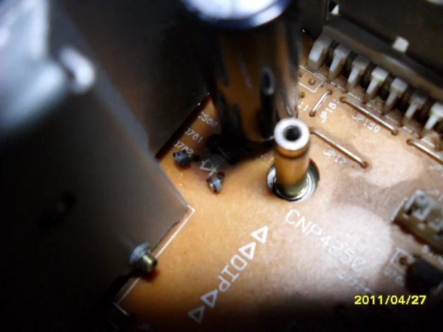

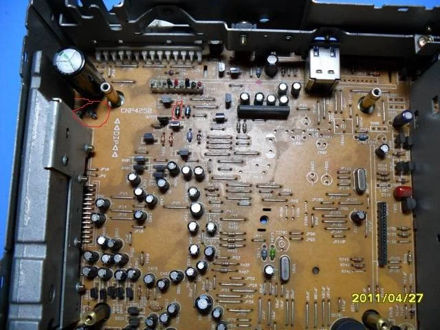

та м по мимо того совсем разваленного, ещё 2 лопнуты, фото выложу чуть позже, по ходу там минус с плюсом перепутали.. или ещё что-то
вот фотки сделали там на этих диодах написано 02 и цифра 5 боком

FR302 ставь туда
скорее всего он ...
3А, 100 В импульсный диод
а при чём там тогда 02 и цифра 5 перевёрнутая??
я те назвал какбЭ аналог
а там сам решай
PS :просто так диоды не горят
Видимо диод сгорел из-за неправильного подключения к источнику питания. Т.к. включен параллельно с ним и при неправильном включении весь ток идет через диод, тут он и накрылся. Однозначно, надо ставить более мощный, а то производители поскупились.
а припаивать его там разницы нет, или белым к плюсу???
есть разница!!!!!!
белая полоса - это катод(минус)...то есть белой полосой надо к минусу подключать...
