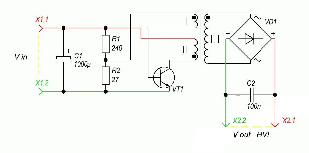

Всем привет!
Недавно увлекся гауссостроением, в конце концов пришел к выводу что необходима мобильность девайса.Нашел в интернете схему, понравилась отсутствием громадных катушек. В схеме 3 обмотки: 90 витков провода 0.56мм(медный эмалированный естественно)), 4 витка 1мм и еще 2 витка 0.56мм. Можно ли в качестве сердечника использовать феррит М2000нм1-Б? Заранее спасибо.
Провод? Схему не я придумывал, к сожалению, в электронике не так хорошо разбираюсь, чтобы знать как там что взаимодействует.Просто собираю все по схеме. Вот она.

Схема рабочая. Проблемой будет поместить провод. Либо берите сердечник большего размера, либо уменьшайте диаметр провода в 2 - 3 раза. От чего предполагается питать устройство? Удачи.

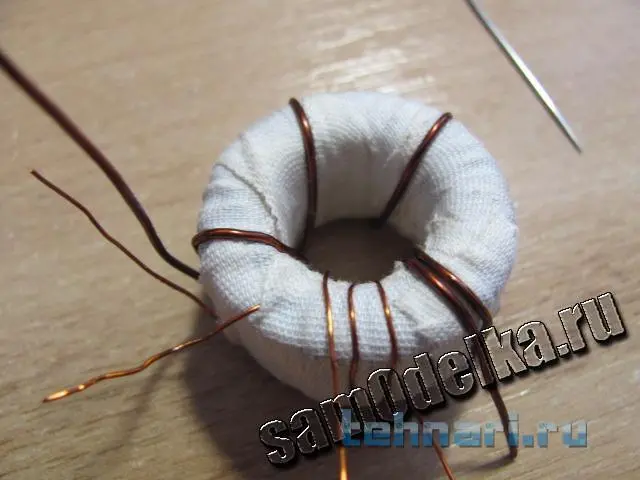

Питанием будут 2 или 3 Ni-Mh аккамулятора по 2500мАч и 1.2v каждый. Этого хватит или напряжение будет слишком маленьким? Есть еще nimh аккамуляторы на 4.8 и 7.2v. А вообще провод должен помещаться, вот фото полностью намотанного трансформатора. Сердечник близкий по размерам, но неизвестно какой моделиtehno015

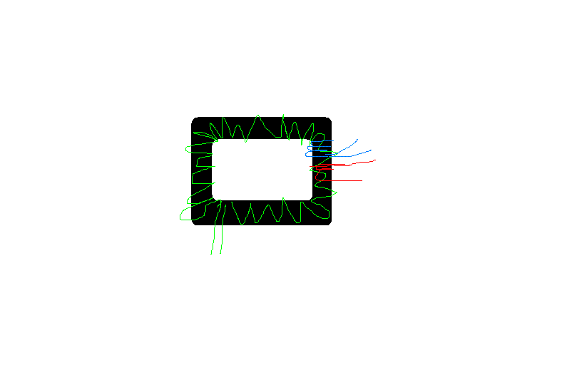

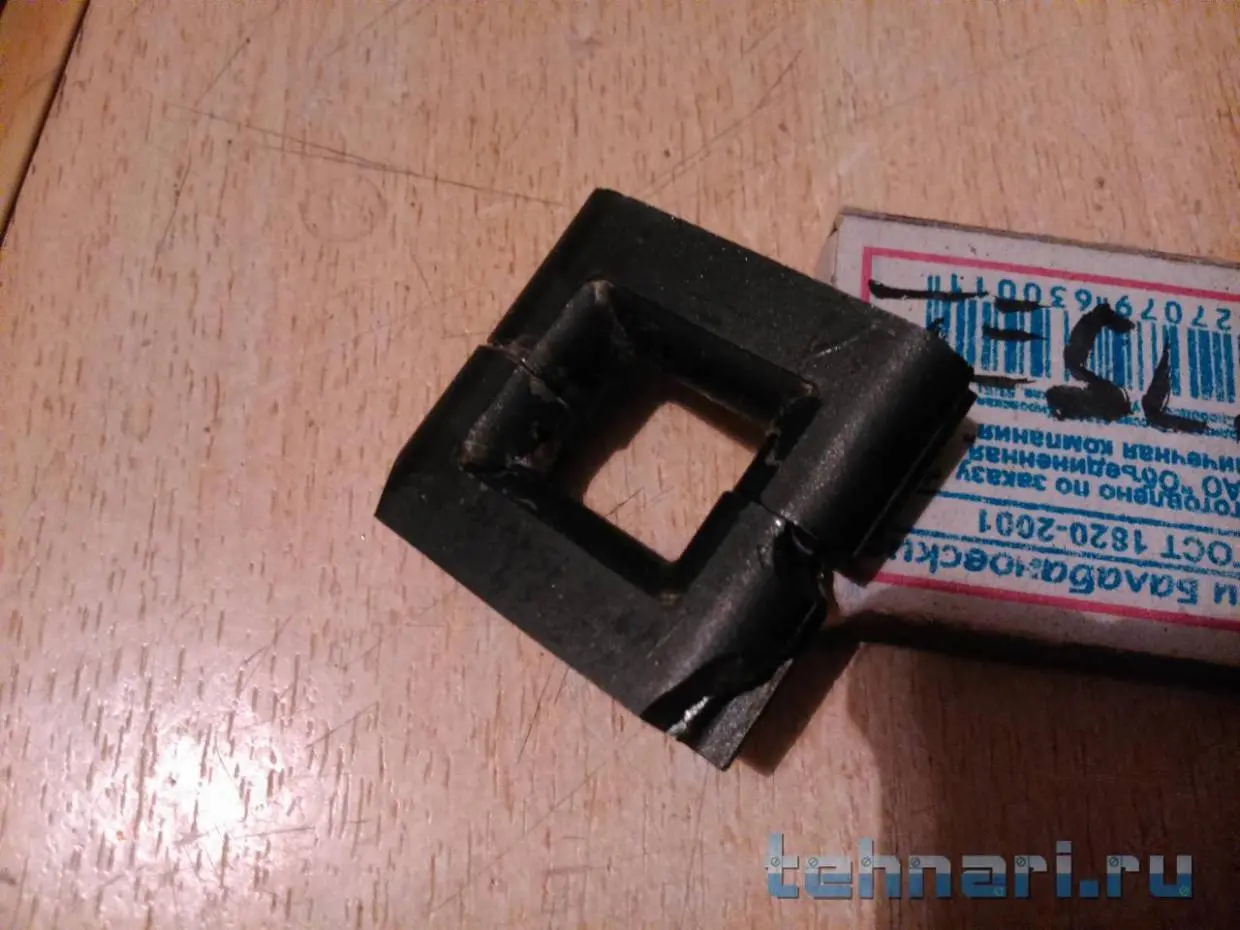

Указанного феррита в магазине не оказалосьtehno036Все остальные либо слишком маленькие, либо слишком большие Можно наматывать на феррите от твс-110 пц15? И как наматывать? Так же как и на нем самом или распределять витки как на кольце?
1 и 2 обмотки так, чтобы они были ближе друг к другу, 3 по всему сечению.
На схеме я все правильно изобразил?
Феррит у меня такой, побитый немного, прямые углы скруглять?

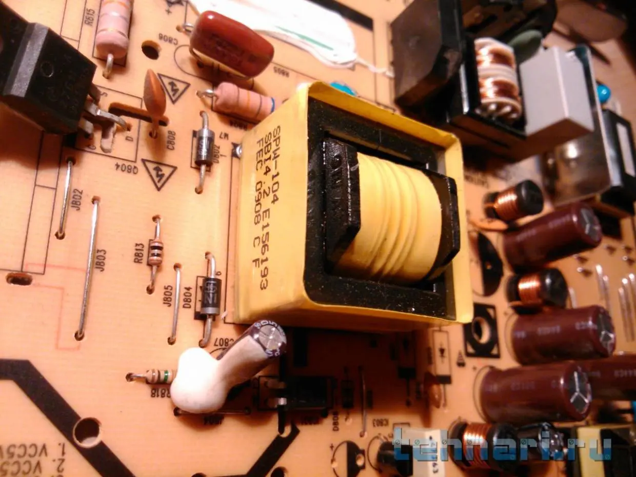

Есть еще трансформатор из монитора жк (на фото), может быть он будет лучше? Прошу прощения за возможно дурацкие вопросы, просто хочется сразу все сделать правильно чтобы потом не переделывать по нескольку раз.

То есть использовать не сам трансформатор, а сердечник из него.
Не работает :( Все подключено правильно, пробовал и с ферритом от строчника и ш образный от транса на фото - результат 0.
