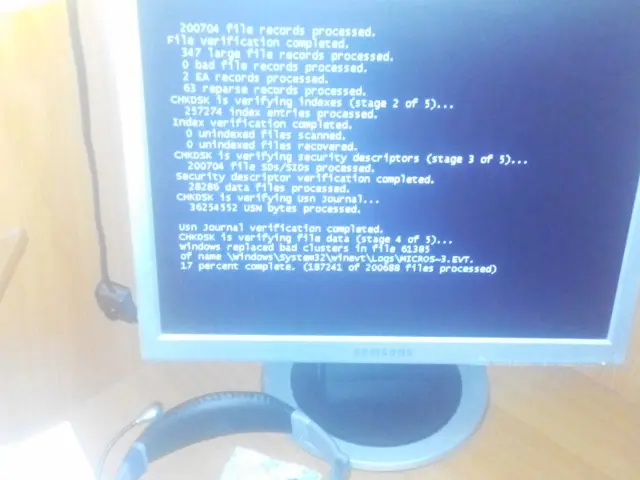

Добрый вечер форумчане!
Вчера немножко подтормаживал комп. Решил проверить на "всякую пакость". Касперский ничего не нашел, далее решил проверить жесткие диски. После скана одного ЖД (модель WDC WD5001AALS-00L3B2, установлена система на нем) обнаружились ошибки. Отключение и включение кабелей сата не дало никаких результатов.
ЖД трындец или еще поживет?

Это ошибки файловой системы а не ЖД. Ошибки ЖД смотрят другими программами. Victoria, mhdd

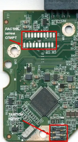

Открутите платку диска и почистите контакты платки в гермозону ластиком, затем спиртом, отвёртка torx9. Без фанатизма, аккуратно откручивайте\закручивайте.
Затем, пройдитесь по всему диску в victoria 3.52 scan c advanced remap в dos.
