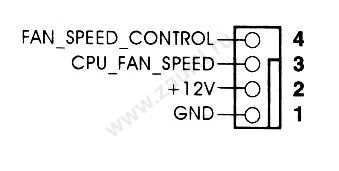

Подключить можно и к 4-х пин разъему на материнке (4-й ШИМ, необязательный), ключ позволяет. Термодатчик можно просто закоротить.
Можно с этого момента подробнее?

Ключ и для 3-х и для 4-х одинаковый - два ребра на маме и планка на папе.
Штырек FAN_SPEED_CONTROL (4) остается свободным.
Втыкаем штекер соблюдая ключ и усе (работают 1,2,3)

Всё заработало. Ошибкой было то, что я подключался к 5В, а надо было к 12В.
