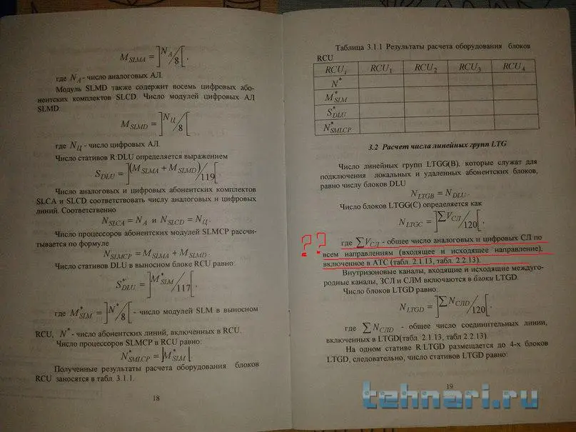

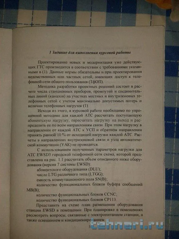

Здравствуйте, возник небольшой вопрос, по выполнению курсовой работы по системам коммутации. Необходимо рассчитать кол-во необходимого оборудования для АТС для размещения его же в помещении.

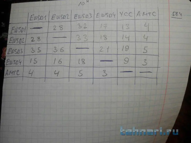

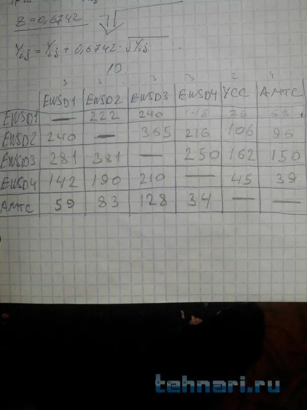

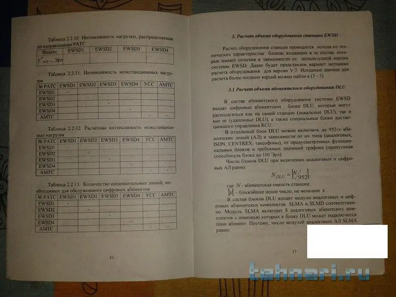

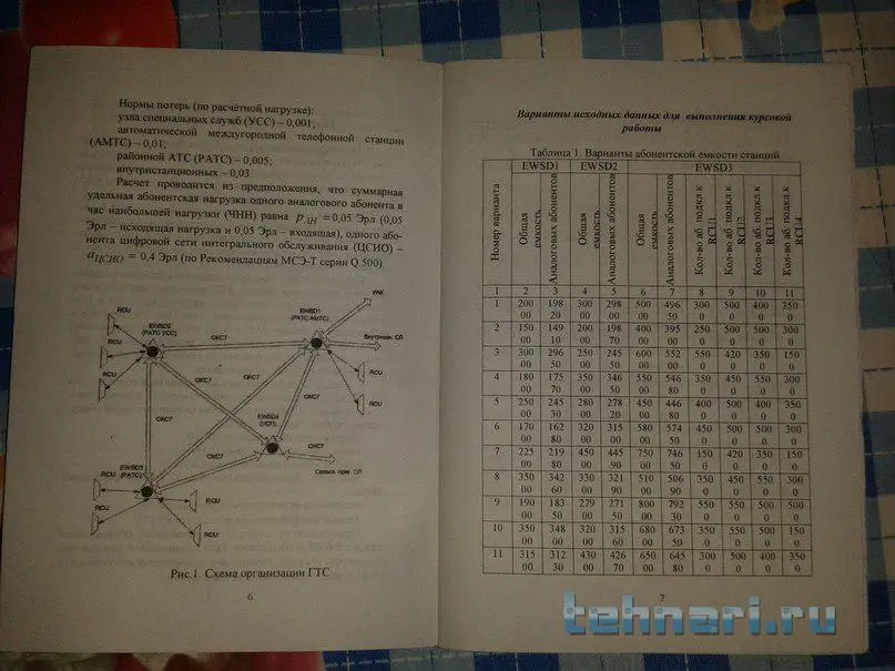

Собственно в чем суть вопроса, на картинке 1 и 2 начало курсовой, и схема организации ГТС. На рис 3 и 4 и есть загвоздка. На рис. 4 есть 2 формулы для расчета числа абонентских блоков. Это Nltgc и Nltgd. Если со второй формулой мне все понятно, то описание к первой формуле вогнало меня в ступор. Я не совсем понял, какие значения мне нужно сложить из таблиц (рис. 5 аналоговые линии и 6 цифровые). Подскажите, может есть у кого какие то мысли правильные, у преподавателя спросить пока не представляется возможным. Буду рад любому совету.
