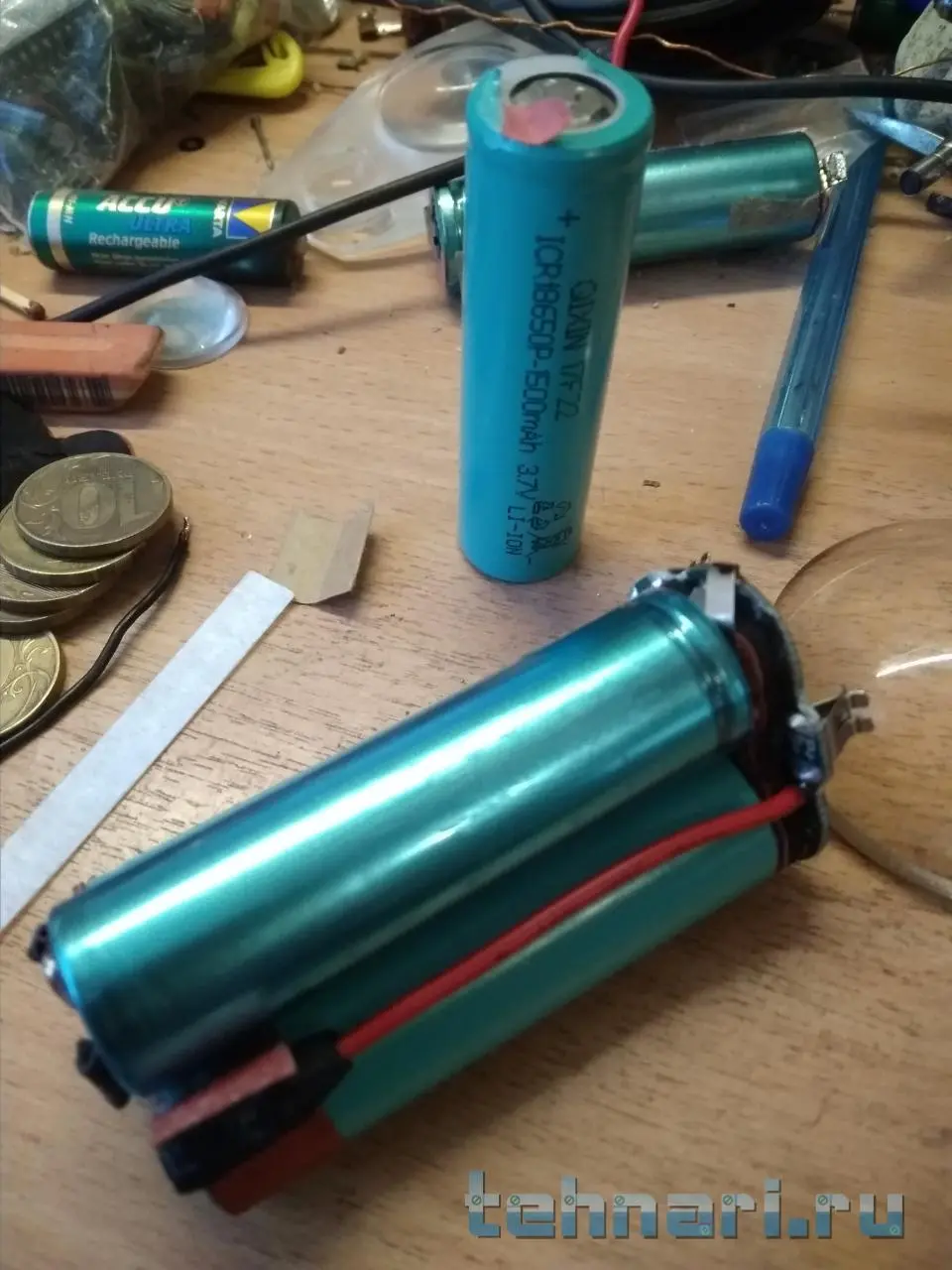

В шуруповерте померла одна банка из трех (QIXIN 17F22 ICR18650P-1500mAh 3.7V LI-ION). Именно такого элемента у себя я приобрести не могу. Но есть на меньшую емкость 1300мАч. Собственно вопрос. Возможна ли замена? Ведь по логике- контроллер заряда/разряда следит за каждой банкой в отдельности.
Один раз уже ремонтировал подобную батарею. Но там была замена всех трех элементов. Вместо 1300мАч были установлены элементы емкостью 2100мАч. Та АКБ работает до сих пор (около 2-х лет).

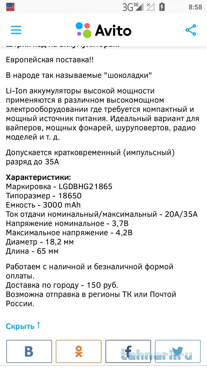

Нужно еще учитывать отдаваемый в нагрузку ток. Этот параметр пишется отдельно для каждого типа аккумов.
Где именно написан этот параметр? Не увидел ни на одних элементах.

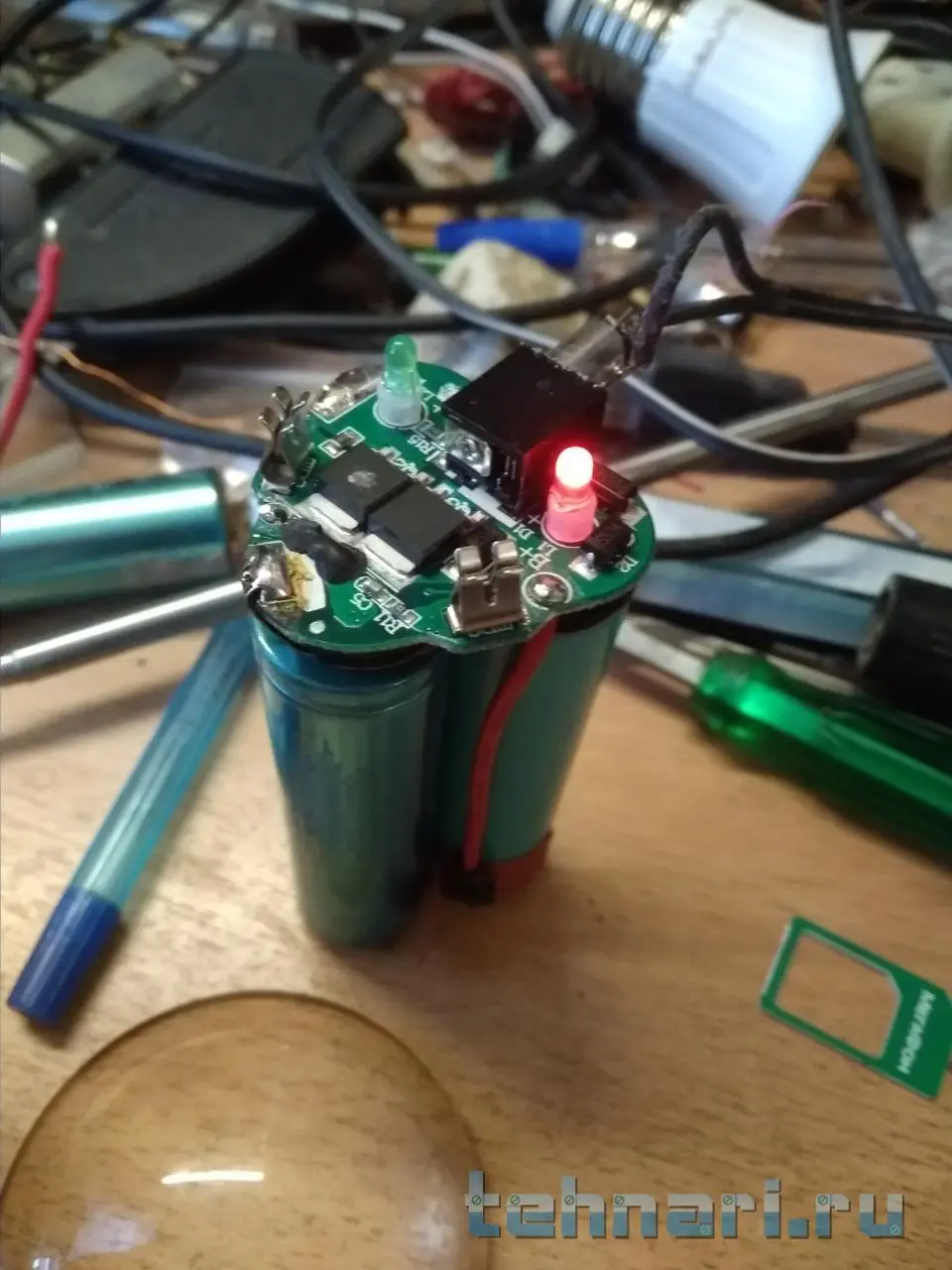

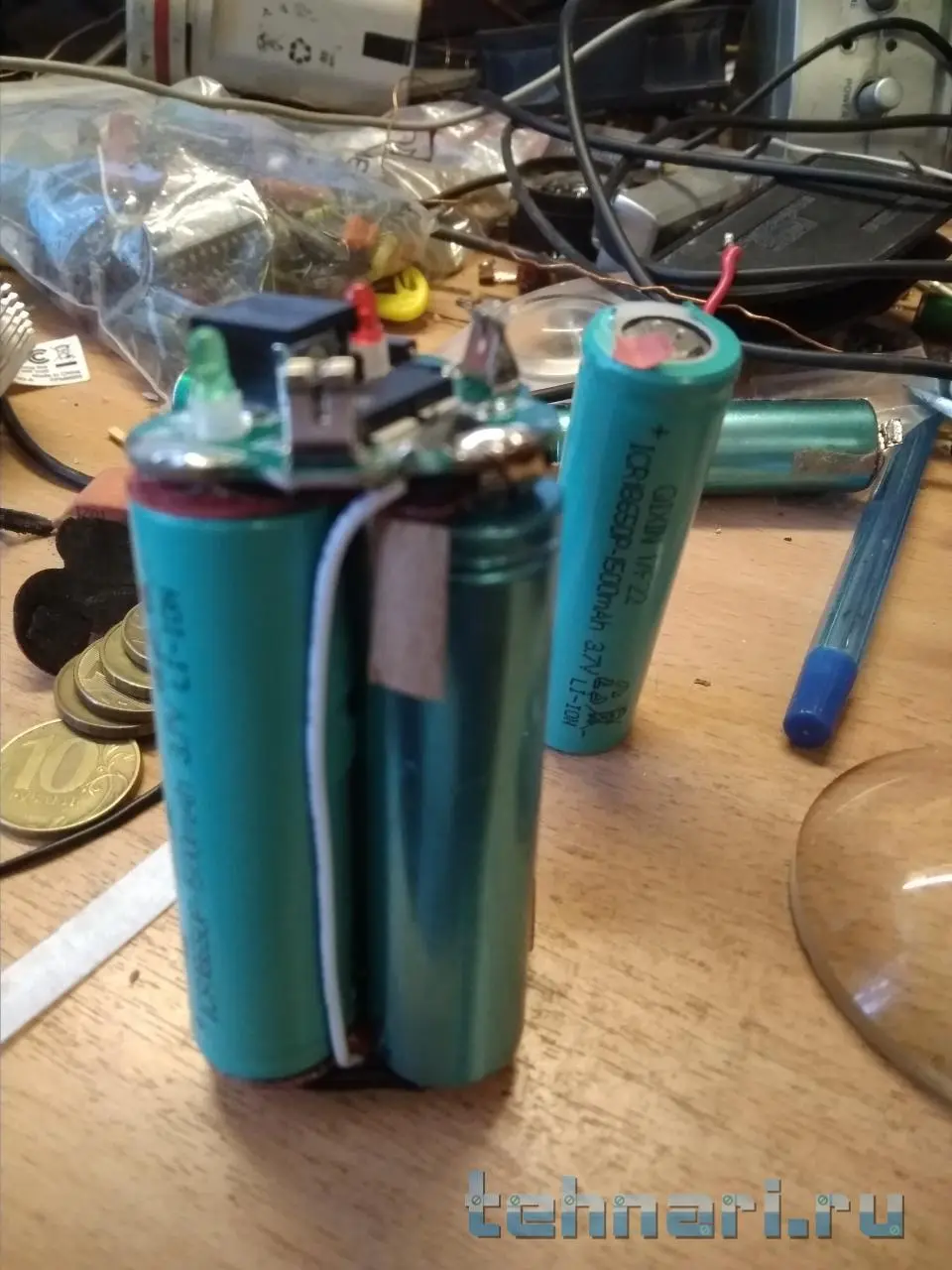

Взял элемент от другого полудохлого аккумулятора. Спаял. Заряд пошел. На отдачу проверю завтра на шуруповерте (тот на работе). Дома не чем нагрузить. В сумме получается стоят два элемента по 1500мАч (родные) и один 1300мАч. Время выдаст статистику.

То что написано на элементе - ещё не значит, что так оно и есть. Раз пошла такая пьянка, то нужно хоть примерно оценить ФАКТИЧЕСКУЮ ёмкость аккумуляторов, вполне возможно, что вместо 1500мА есть меньше, а вместо 1300мАч есть больше, так что ничего страшного не будет. Мне последнее время приходится довольно часто перепаковывать батареи для электроинструмента, так вот для этого дела специально приобрёл зарядники OPUS BT C3100 и IMAX B6 , они очень упростили задачу с подбором элементов. Раньше использовать приходилось вольтметр,амперметр, нагрузку и часы. Иначе никак.
Конкретно в этом случае , описанном топик стартером, ёмкость собранного аккумулятора будет считаться по ёмкости самого мелкого из элементов.
