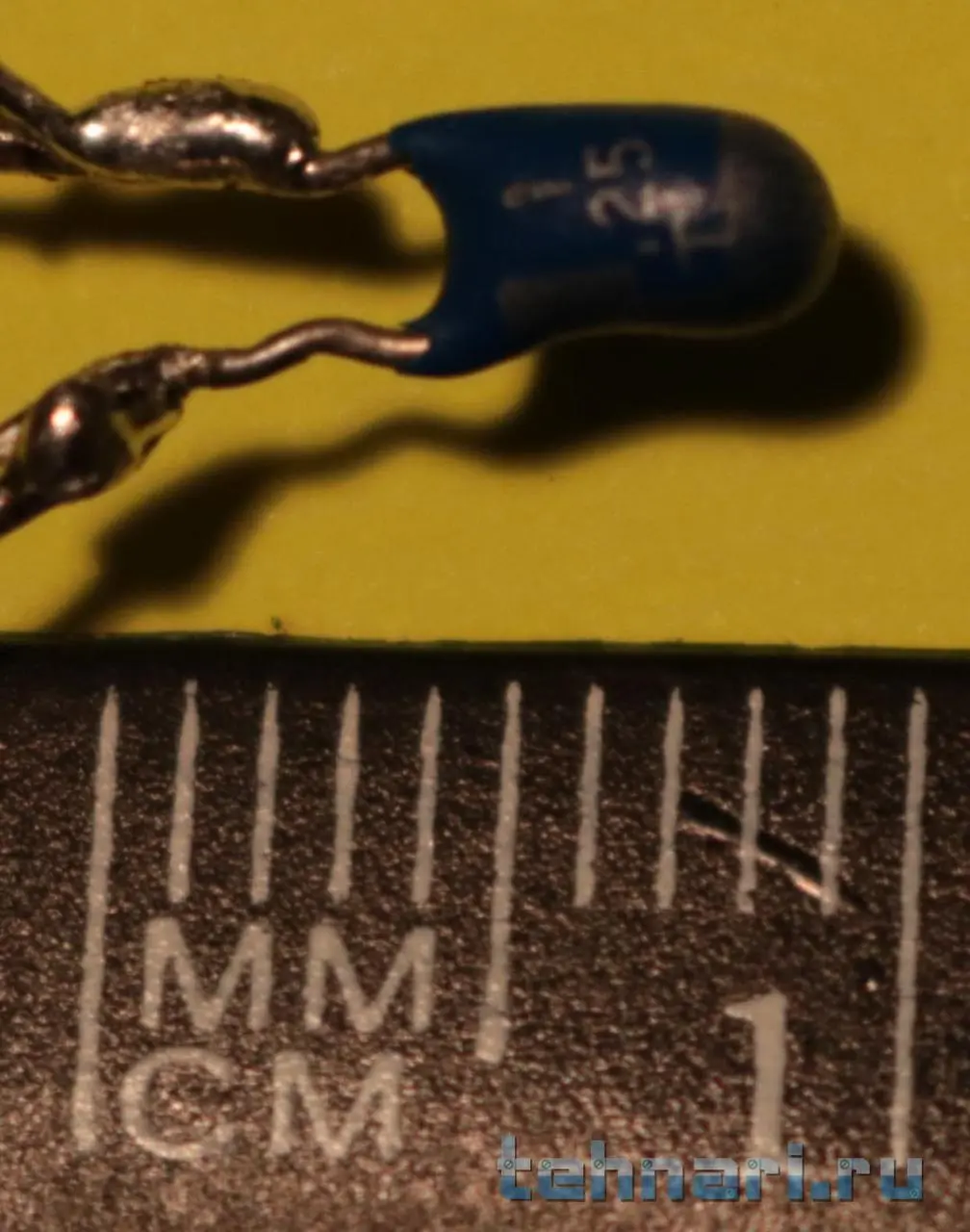

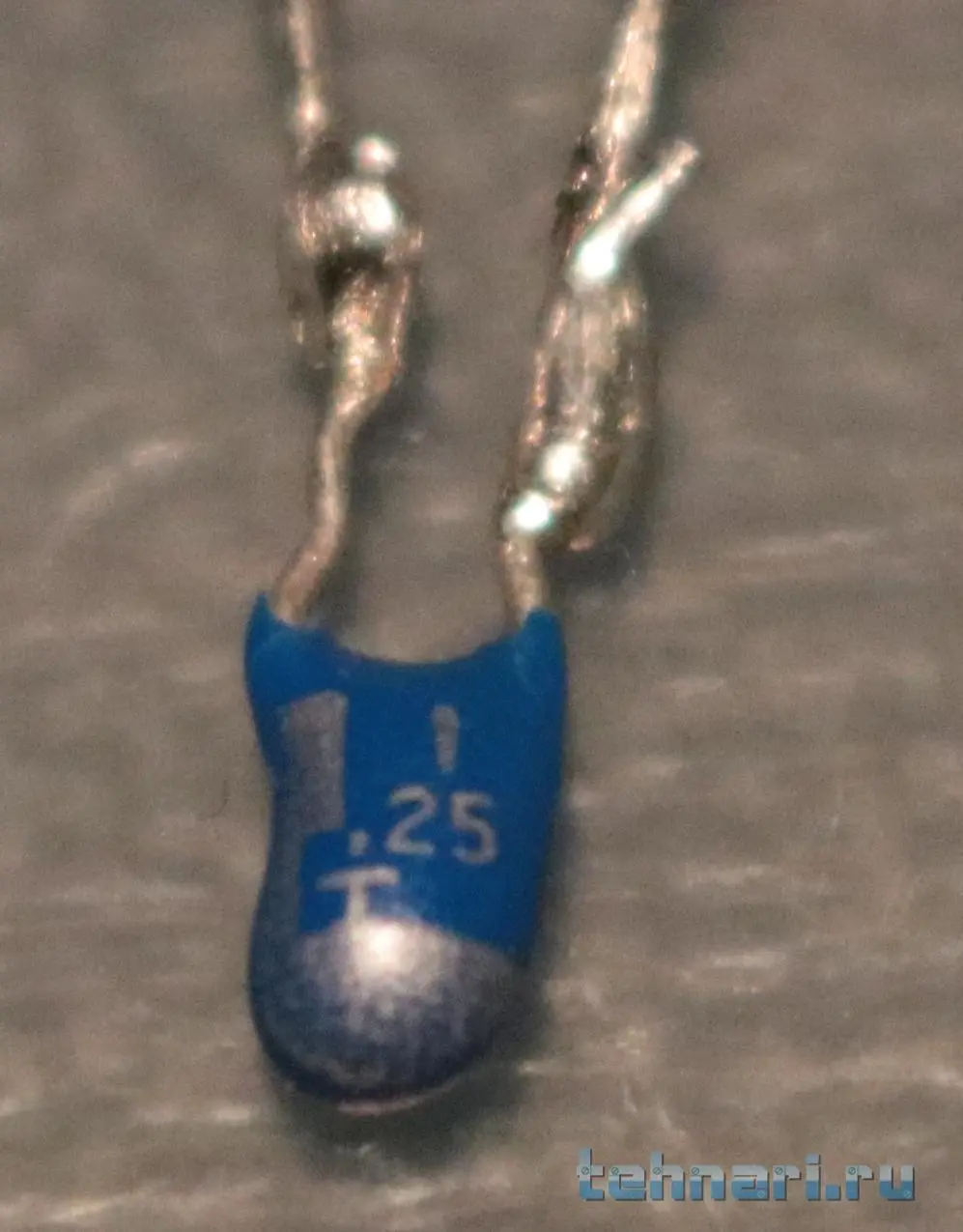

Привет, всем!
вопрос как у всех, сгорело два одинаковых конденсатора, один в "дрызг", второй удалось запечатлеть на фотографию. Устройство импортное, старое (авторулевой на лодку) годов так 80-х - 90-х.
Может кто сможет по фотороботу подсказать параметры конденсатора (емкость).
Спасибо заранее.

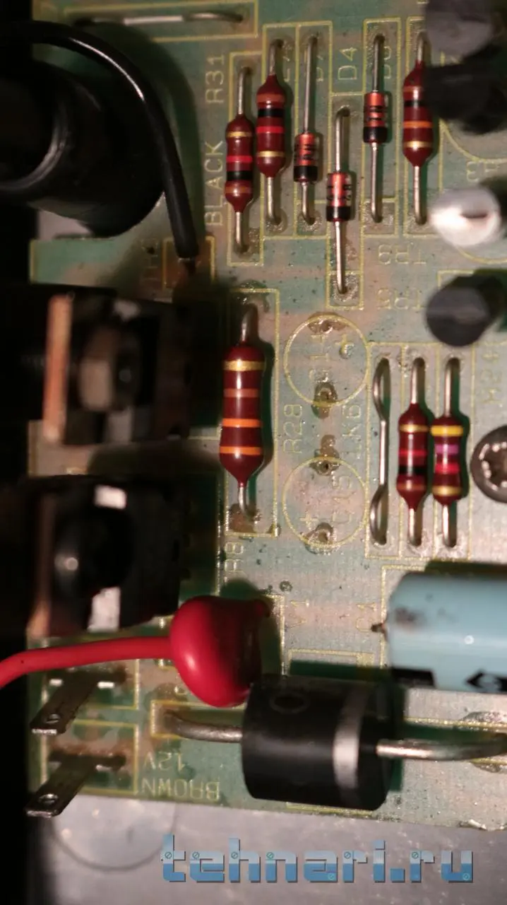

Плату покажите и размеры этого кондёра.
На первый взгляд электролит 1 мкФ 25 вольт
И на второй, и на третий, tehno001 ну и так далее - это, таки, 1,0 uF (микроФарад) х 25 V (Вольт).
Кроме того, похоже, что это ещё и танталовый конденсатор.
Вот фото платы, С14 и С15 места этих конденсаторов, сверху еще транзистор один сгорел BDW93b. и вторая фото конденсатора с линейкой. я если честно, то сначала подумал что это тантал 0,25 мкф.
