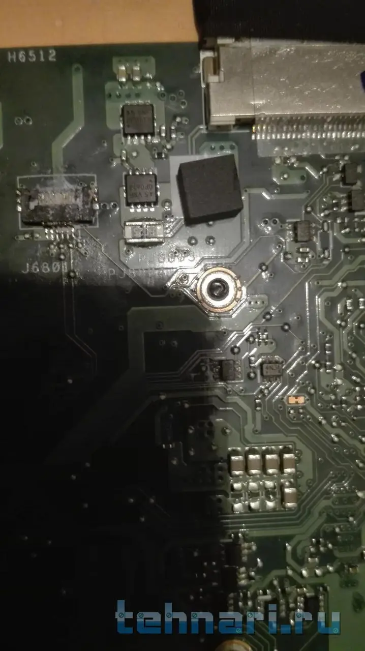

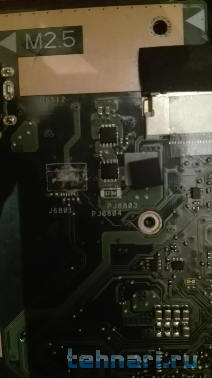

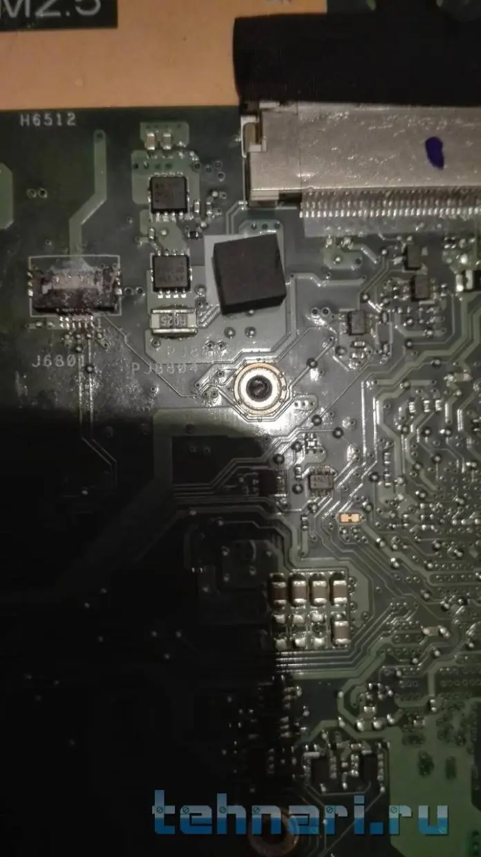

Здравствуйте , дайте совет пожалуйста на ноутбуке asus x551ma , отвалился держатель шлейфа на материнской плате и девушка приклеела шлейф супер клеем, так он проработал два дня после этого перестал включаться , вопрос в том чем можно его очистить , просто весь разъем куда вставляется шлейф залит им
Есть спец вещество той же фирмы, в такой же таре для расщепления супер клея. Стоит правда дешевле. Сам не использовал, но видел на прилавке.
и разъест на плате всё что можно
Ацетон прекрасно растворяет суперклей (циакрин) и не растворяет пластмассы, из которых сделаны современные разъемы.
А можно фотку в хорошем разрешении?
димексид.
Фото материнской платы
Сейчас только с телефона могу
    52.1 KB · Просмотры: 150
    32 KB · Просмотры: 170
    51.7 KB · Просмотры: 142
это пойдёт. но по фоткам разъёма там уже чистить нечего. ковырялись лезвием
Судя по фоткам разъема, его надо просто поменять.
