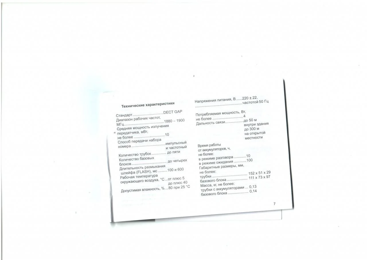

Вот характеристики этого радиотелефона. Для уточнения -у нас мини АТС на 3 городских номера, но он номера эти аналоговые, то есть как я понимаю работают в импульсном режиме. Может в этом и дело всё? На цифровой линии всё бы переадресовывалось?! И ещё - на эту радиотрубку Я МОГУ переадресовать входящий звонок.
Вот эти характеристики

Ищите в инструкции к трубке настройку импульсного и тонового набора.
zabeganie Режим внешних линий не обязательно должен совпадать с режимом внутренних. Пробуем перевести трубку в другой режим.

Набор номера – используется для изменения способа передачи набора номер(импульсный или тональный). Заводская настройка – импульсный способ набора.
Если Вы установите импульсный способ передачи набора, то для кратковременного
переключения в тональный способ,нажмите и удерживайте кнопку(кнопка звездочка и ключик на ней) до тех пор, пока на дисплее не появится символ(похоже на нашу букву С).
После того, как Вы нажмете кнопку вызова по окончании соединения, способ передачи набора автоматически переключится в импульсный.
Это все в настройках базового блока.

Вопрос по модели TX-D4100: Какая модель телефонов DECT дает возможность переадресации звонков не на доп. зарегистрированную трубку, а на другой телефон в местной АТС. Ответ: Вопрос не корректный. Если подразумевается функция "Flash", в этом случае надо смотреть есть ли у миниАТС возможность реализации этой функции и каково время "разрыва шлейфа". Большинство наших телефонов DECT имеют значения "Flash" 100 мс и 600 мс. Если и у станции одно из этих значений, тогда переадресация будет работать. В случае же, если имелась ввиду переадресация, когда на телефоне трубка не «снимается», то таким сервисом занимается как раз станция, а не телефон. Именно в установках станции, прописывается на какой телефон и при каких условиях осуществлять переадресацию вызова.
АТС у нас стоит KX-TA 308. Спасибо.
Изменять время разрыва шлейфа в АТС, либо в трубке.
