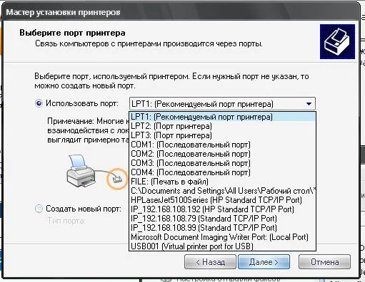

Подскажите пожалуйста, есть старенький принтер марки HP DeskJet 610C Series.
Никак не могу установить для него ПО на windows XP, пишет либо ошибку, либо обновить виндовс.
Что интересно, на диске не написано драйверов для XP.
Может быть так что принтер очень старый и для windows XP он уже не годен?
О, нашел.
Смысл такой, хрюша знает этот принтер и нужно через панель управления принтеры и факсы вручную выбрать его

Пуск/Принтеры и факсы/Установка принтера/Откроется мастер установки принтеров. Дальше не ошибешься. Из списка производителей выберешь нужный тебе, из списка моделей выберешь свою.
Various-Alex
Можно объяснить и внятнее, а то наворотил бог знает что. :(
MASH
Никакие драйвера качать не нужно. Драйвера есть в самой системе, их нужно установить. А на диске скорее всего прилагаемое ПО и ошибка выскакивает потому, что не установлен сам драйвер.
Установка драйвера из системы:
Зайдите в Пуск/Настройка/Принтеры и факсы. Нажмите Установка принтера/Далее/Локальный принтер подключенный к этому компьютеру, отключаете Автоматическое определение и установка PnP-принтера(рис.1)/Далее/Выбираете порт(usb или lpt, в зависимости от интерфеса рис.2)/Далее/В списке оборудования слева вибираете HP и в окошке справа находите модель DeskJet 610C (рис.3)/Далее/Готово.

Max, Сейчас всё проделал как вы сказали, драйверы вроде как установились, а вот ПО с диска всё равно не устанавливается!
А можно принтер запустить без ПО только на драйверах?

Max, Сейчас всё проделал как вы сказали, драйверы вроде как установились...
Т.е. как "вроде"? В "Принтеры и факсы" Ваш принтер отображается?
А что Вам мешает проверить? Зайдите в те же "Принтеры и факсы", свойства Вашего принетра и нажмите Пробная страница.

Утилиты с того диска не станут, те которые чернила отображают, точнее они установятся, но ошибка будет вылетать, даже при включении режимов совместимости. А так, должен печатать.
Да, отображается!
Пробную станицу пробовал нажимать, ничего не происходит, так а что там может произойти, текстового файла ведь там нет?
А как узнать сколько там чернил если ПО не устанавливается, может есть какая-нибудь другая универсальная программа?
