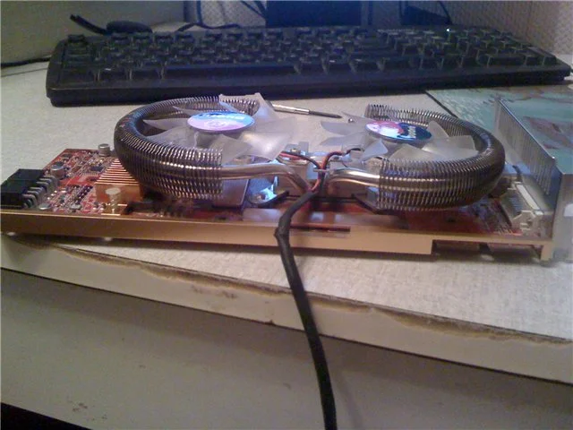

История такая: Накрылся благополучно кулер на видюзе ATI HD 4870, пошёл в магазин и купил вот такой Thermaltake DuOrb AX описание, галерея фотографий 12 шт..
Включаю игру, идёт буквально 5-10 минут монитор отрубается, моргает, игра зависает, проходит секунд 10-15, всё отвисает и через минуту опять то же самое.
Поставил программу SpeedFan, по ней наблюдаю что и на камне и на видюхе температура в пределах допустимых 38-42 градуса. Как только начинаю запускать любую игру температура поднимается, до 60.

Причина очень резкого подъема температуры может быть в плохом тепловом контакте теплосъемника нового кулера и видеопроцессора. Либо перекос, либо много термопасты (или наоборот с пробелами).

какашку ты себе купил! зато с подсветкой :)
там всего 2 трубки да и те люминий. и основа люминиевая...
лучше бы за похожую цену взял вот ЭТО
у меня в простое 60 градусов :)
меняй кулл на более толковый!

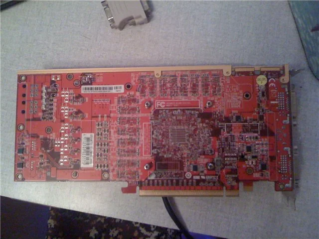

возможно, как вариант, греется память видяхи, а не ГП, от этого и глюки вероятны
Но ведь температура видюхи не больше 42....вот вопрос, как протестить видюху...:tehnari_ru_837:
42 градуса это температура графического процессора, скорее всего, а я говорю про память видяхи, ее температуру не узнаешь не в одной проге.
выложи фотки своей видяхи, желательно с разных ракурсов

Дальше круче, вчера начал химичить с доп охлаждением, в итоге монитор перестал включатся. Растроился, думал спалил. Пошёл к другому компу с моей видюхой, всё работает. Втыкаю другую видюху в мою мамку, всё работает. Вставляю свою видюху не работает, блин бред....я уже в такой панике.
ЧТО делать, помогите...

А вы крепили дополнительные радиаторы для системы питания, памяти и других горячих ключей?
Да. Конечно же. Да по поводу куллера, я уже решил для себя что данный термолтейк не подходит для данной видюхи, как бы мне что и кто не доказывал, вот хотел прийти сегодня где брал её ( куллер) да на зло машина сломалась, у меня другой вопрос почему не работает на мой плате.

фото в студию .
На радиаторе памяти вашей видеокарты практически нету рёбер ICE HAMMER :: Системы охлаждения :: CPU HARDY NEEDED присмотрите этот
Кулер Ice Hammer IH-700B (VGA cooler, Cu-AL, тепловые трубки)
и к нему можно прикупить 1 вентилятор "Мини"-обзор радиатора для видеокарты IH-700 B | Блоги | GamersBlog
+ к нему в комплекте радиаторы на память с рёбрами

Может кто-нить всё же поможет, почему видюха не работает с материнкой?
Видео исправна, проверенно на 3-х компах.
Материнка исправна.
