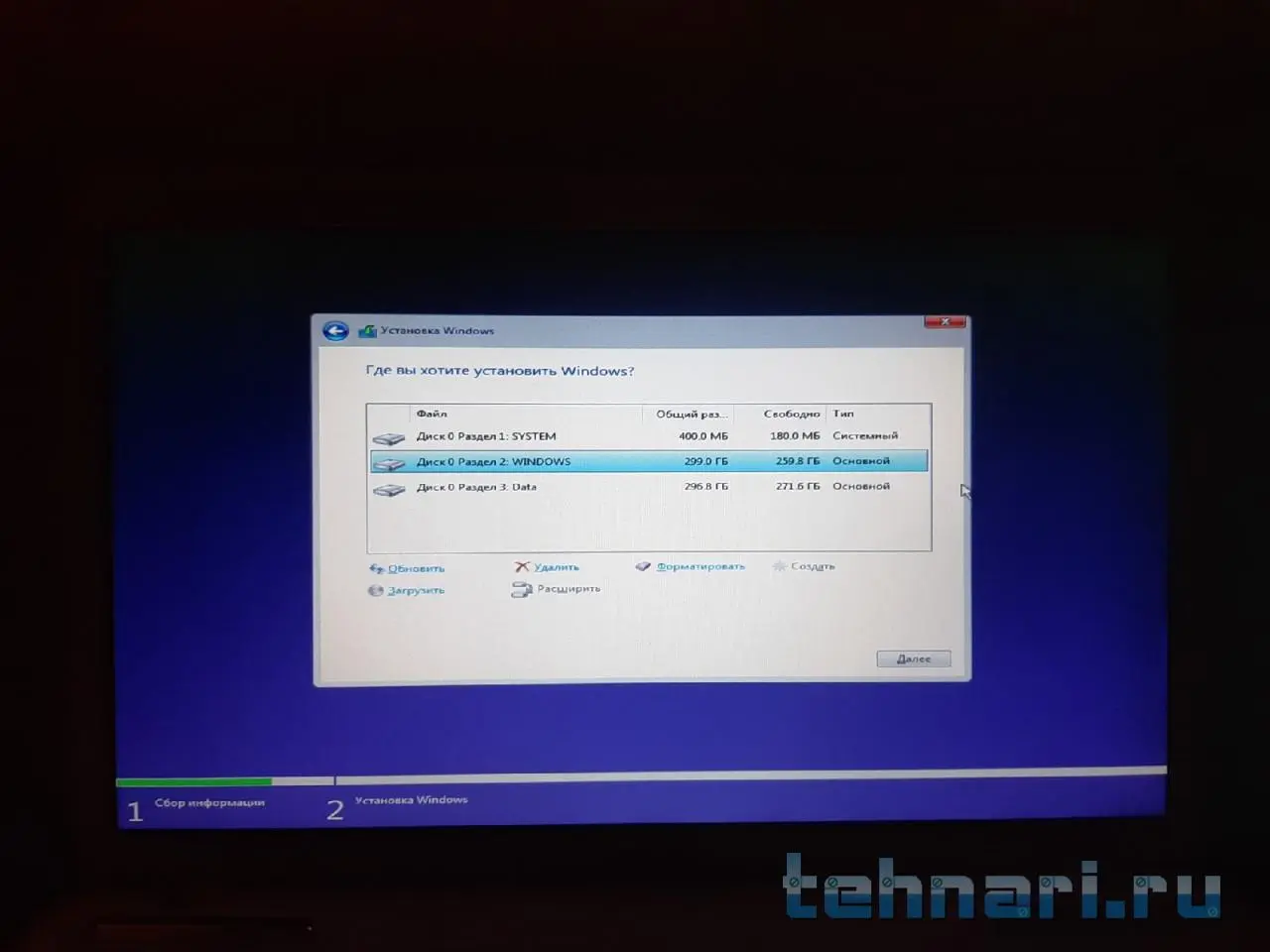

Здравствуйте. Собрался перейти c Win7 на Win10 на ноутбуке, но возник вопрос по поводу разделов, на жестком диске из 3. На разделе 3 хранится HDDRecorery образ восстановления системы Win7, его я хочу сохранить на всякий случай (хотя у меня и возникает в голове вопрос "а нахера?"), но это ладно. Меня интересует раздел 1 System, что с ним надо делать? А по поводу раздела 2 Windows вопрос такой, нужно ли его сначала отформатировать прежде чем на него устанавливать Win10?

"Системный" раздел - фантазия деБилла, в семёрке он не меньше 100 Мб, в десятке не меньше 500. Оба не нужны при нормальной работе, но избавиться от них можно единственным способом: разбить диск до начала установки сторонним софтом или на другом компе, подключив вторым.
Форматировать можно, но не обязательно.
Восстановить систему из образа скорее всего не получится.
Создаешь слепок вин 7, сохраняешь его не на системном диске, сохраняешь на другом диске всю нужную инфу с системного диска и начинаешь процесс установки вин 10, удаляешь все разделы на системном диске и даешь винде возможность создать системные разделы.
Самое простое, скачать образ 10, смонтировать iso файл в виртуальный привод и начать установку. Установщик сам скорректирует все разделы. Если не понравится 10, то в Параметрах в разделе восстановление можно за 5 минут откатиться до предыдущей версии, до 7. Это актуально в течении десяти дней, если не ошибаюсь.
Резервную копию этого раздела можно создать на внешний носитель программой Acronis T.I., но лучше создать все три раздела, именно разделы, а не диск целиком. В этом случае можно будет восстановить любой из них, или все три если возникнет необходимость.

Зачем мне делать копию Win7 если у меня есть образ HDDRecovery на разделе 3?
Насколько я понял этот раздел создается автоматически при установке Win, тогда зачем его копировать?
А какой смысл удалять раздел 3?

Создаешь слепок и сохраняешь отдельно от системы.

У меня в одно время на системном диске хранилось куча своего хлама - мое дело предупредить - там уже твои проблемы.
Потому, что это избавит систему от корней вин 7.
По факту - твое железо и твое право что с ним делать, мое же дело дать дельные советы.

Я тут говорил о разделе 1 System (системный 400мб) Какой там может быть хлам? Он же по умолчанию даже не отображается

про это не знал - спасибо

я не спорю, а просто хочу понять смысл действий, что и зачем я делаю

Я тебе дал четкий ответ на этот вопрос:

От тебя там ничего не требуется, кроме того что дать разрешение сделать всю работу винде.
в общем проще говоря сохранить HDDRecovery и удалить все разделы?
Меня просто вначале интересовал именно системный раздел, так как я не знал нужен ли он для восстановления системы к заводским настройкам.

Для восстановления к заводским параметрам этот раздел нужен, так же в нём содержатся файлы загрузки основной ОС и раздел восстановления.

Да, я уже нашел ответ в интернете. Спасибо
Просто на разных сайтах были противоположные рекомендации по этому вопросу, что и ввело в ступор.
