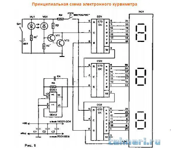

Здравствуйте. Имеется вот такая вот схема:
Вкратце принцип работы:

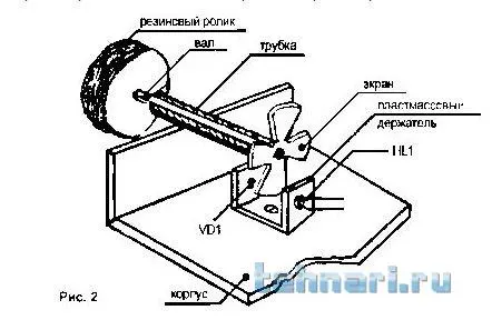

При измерении проводят роликом по измеряемой линии. Ролик вращается, а следовательно, вращается и экран, за один оборот четырежды открывая и закрывая фотодиод VD1 от световых лучей светодиода HL1. Поскольку длина окружности ролика выбрана равной четырем сантиметрам, каждый импульс, появляющийся на выходе фотодиода VD1 при его освещении светодиодом HL1, соответствует одному сантиметру пройденного расстояния. Конструкция измерительного узла выполнена таким образом, что в процессе измерения на выходе фотодиода VD1 появляется ровно столько импульсов, сколько сантиметров пришлось на измеряемую длину. Остается только сосчитать эти импульсы, а результат вывести на световое табло.
Вот сам измерительный узел:
Описание проблемы:
В исходной схеме электронного измерителя длины используется устройство счетчик-дешифратор в одной микросхеме, так как мне нужно сделать обратный счет, когда ролик измерителя катится в другую сторону, я делаю отдельно дешифратор и счетчик с инверсным счетом; когда ролик катится в прямом направлении сигнал со светоприемника поступает на вход прямого счета счетчика. Вопрос собственно в чем: какой механизм выбрать или какую логику, чтобы сигнал поступал на инверсный счет при кручении ролика в обратную сторону?(вариант с трещеткой или ручным перебросом на другой счет с помощью кнопок не нравятся преподавателю, у самого идей больше нет).
А если сделать на микроконтроллере?
И поставить два фотодиода, а направление движения определять программно, учитывая порядок включения/выключения этих фотодиодов?
Существует еще один простой спопсоб определения направления вращения.
На ось со шторкой крепится фрикционная муфта. На второй её диск крепится шторка, закрывающая световой поток оптопары, переключающей реверс счёта.
Спасибо, а микроконтроллер нельзя потому что, задание необходимо выполнить без него категорично
