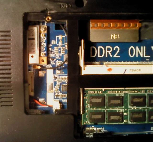

Не буду вдаваться в истории и разъяснения а перейду сразу к вопросу.
что это за черный провод и в какой из двух слотов его втыкать. :tehnari_ru_208:
    44.6 KB · Просмотры: 442
не буду вдаваться в объяснения, что за провод , но скажу - в любой. антенне без разницы, в какой коннектор тыкаться. Но я бы поискал еще бы один аналогичный безхозный конец- белый. тогда связь по WiFi будет куда стабильней
спасибо за оперативный ответ,значт это провод модуля вф? :tehnari_ru_837:
да, это антенный провод модуля Wifi
Георг в некоторых случаях провод один, у самсунга так и часто, тогда втыкать его в MAIN (на модуле ВФ 2 входа, MAIN и AUX)
были фуджи с одноразъемными модулями, еще старого формата PCI, но ни разу не попадались однопроводные самсунги.. Спасибо, не знал
